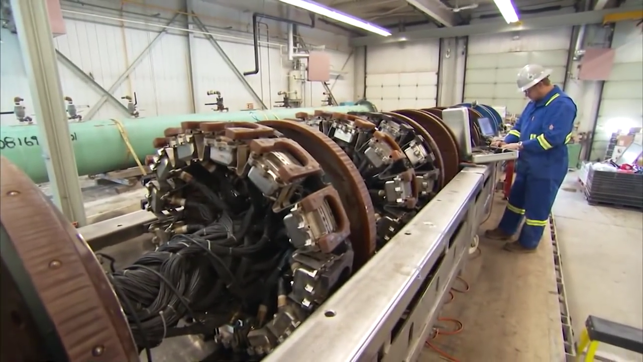

除了对管道内壁进行清洗外,管道猪还能重新明确管线走向。检测管线变形、检查沿线阀门完好率减小工作回压等等。实验证实,定期PIG清洗是维护管道高效运行的必要措施。经过清洗的管道其效率会大大增加。有数据显示,这样的管道每清洗一次,每年就可以节省电费30万元,油和气输送压力高、间隔远、输送用度高,管道清洗对输送的效率意义更大。
