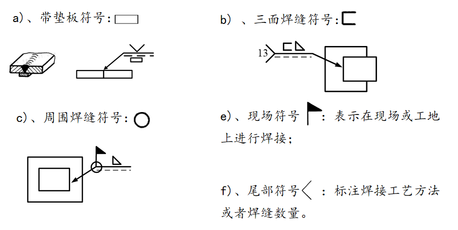

补充符号是为了补充说明焊缝的某些特征而采用的符号,一共有5个。
. _$ ^0 T# e8 [- V# g, Q* \& x
; D. d1 O- z7 T' K0 q
特殊符号是为了满足某些特殊情况而规定的焊缝符号,共有4个。

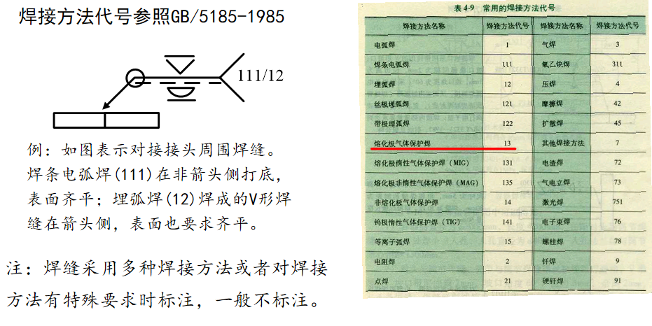

6.焊接方法代号
; h# ^) O3 a1 a
5 }$ l0 u8 ^  T
7.焊接标注说明

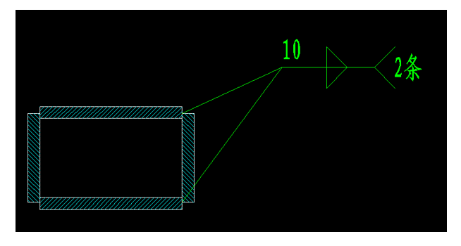

断续焊缝的标注
2 k* f! u/ [- e7 g! G& I  W
  _' s4 n. v5 H! d1 a( i
常见的焊缝标注错误
  u, t: C' o: b3 P4 q
- ^7 `( \) K( Z1 a( g$ C/ t+ C  B: i+ r3 m

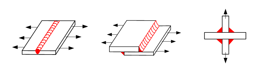

在设计焊缝尺寸大小及其接头形式时,首先要确定是工作焊缝还是联系焊缝。
工作焊缝:与被连接的元件是串联的,它承担着传递全部载荷的作用,一旦断裂,结构就会失效,其应力称为工作应力。
. e: v3 g8 w( w6 B$ ^( r; L" F# g0 C. z
" s+ [" Q  a* p; P, U4 D+ W0 w8 c
联系焊缝:焊缝与被连接件是并联的,它传递很小的载荷,主要起元件之间的相互联系的作用,焊缝一旦断裂,结构不会立即失效,其应力称为联系应力。
/ u6 b+ Q) S7 x6 j8 l- w/ [$ g( @, R2 K3 ^2 R/ b4 O5 g) r  I& p
  • 工作焊缝必须进行焊缝强度计算;
  • 联系焊缝则需考虑经济性而减小、减短焊缝;
  • 具有双重性的焊缝,既有工作应力又有联系应力,则只计算工作应力,而不考虑联系应力;
    ) ^  h( B1 p, Q% B% D) z4 l

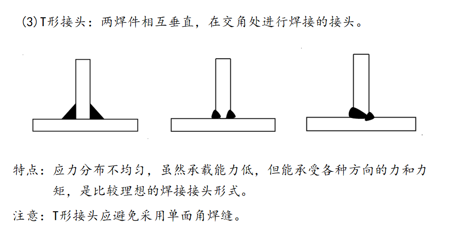

焊接接头形式可以分为:对接接头;搭接接头;T形接头;角接接头。不同的接头形式承载能力和应力分布情况不同。
