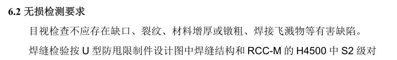

发表于 2022-6-16 11:31:43 | 显示全部楼层
以前脚手架的管子,壁厚是有国标要求的。JS为减成本,一般壁厚会薄。为通过检验,就是管口进行墩粗处理,壁厚就达到要求了。
你这个冇知。
发表于 2022-6-16 12:30:45 | 显示全部楼层
意思就是让你用大料车削加工
发表于 2022-6-16 13:22:47 | 显示全部楼层
应该是不允许用这种工艺(其实材料增厚也差不多是一个意思),看了一下其中大概要用U型螺杆,市售的U形螺栓基本都是类似墩粗的挤压螺纹,可能是不允许用这样的部件
