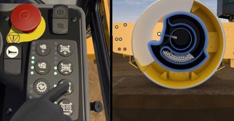

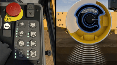

如果我们把振动轮剖开,内部还有很多其他结构。总体来说,它由行走机构、减震机构、振动钢轮和激振机构组成,是一套偏心机构。
' ]) w1 I5 @/ w, ^0 k3 G, W0 _
+ c  Y5 O4 G6 d; l/ {! Q, Y
之所以设计成偏心结构,目的是让其产生振动。一般来说,振动频率在25到50HZ之间。当偏心向上时,滚筒为静压模式,当偏心向下时,会给地面一个很大的作用力。
! N9 J2 P5 `+ ]: y5 S
, O4 ?7 ]: m+ p4 N
& t! j' \6 o" H/ R5 h7 I# i! f
通过这样的振动,压倒地面的作用力可达2吨,如此,可以很轻松地把路面压实。

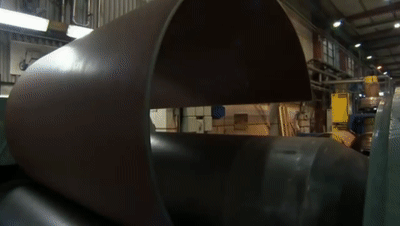

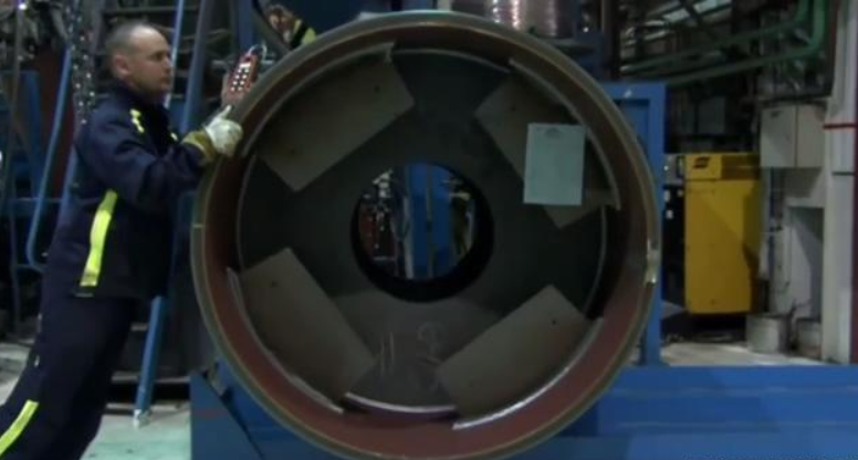

但看似复杂的振动轮,生产起来并不复杂。外部滚筒的钢板需要按吨位选择合适的厚度,按需要的筒直径下料。
6 A8 ^: K, G* F) R1 V1 L
+ }3 \- S1 b6 `- E6 `
利用卷板机将下好料的钢板卷成规定直径的圆桶。
4 @/ L& Q% G' P& w
! l, u( ^- d4 N  \6 w, u' K, O9 t

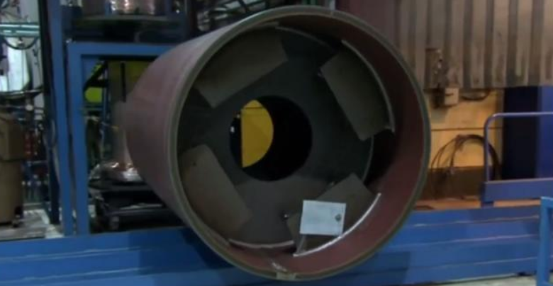

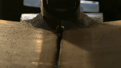

然后先人工焊接几处,防止圆筒变形,接着将其放到自动埋弧焊机上,最大限度地保持圆筒结实。
  m  U8 N9 _8 N" H# X6 c' E
5 @% l3 q+ V( m+ r
在内部会焊接几处腹板,以便安装偏心块并加强圆筒的结实程度。
! |6 N4 S  N" U0 O" G- }. v
" s& A8 a5 b- p) i

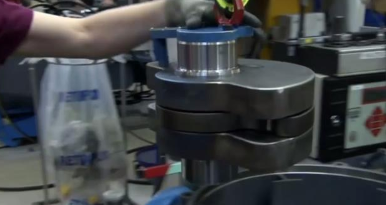

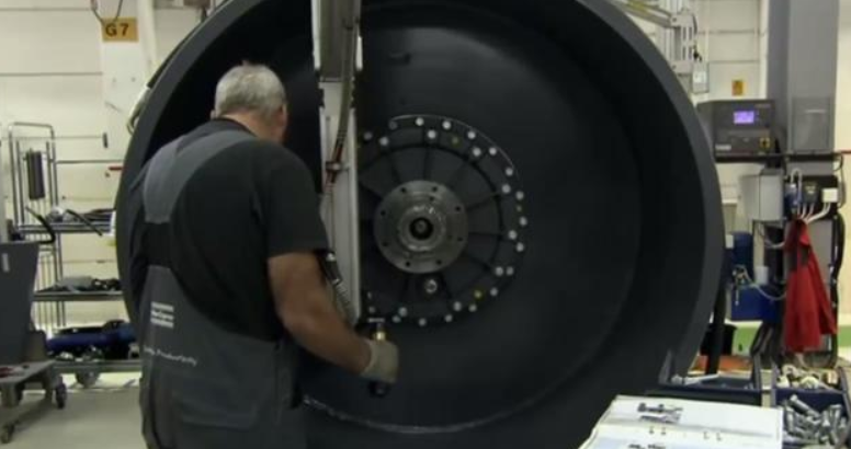

然后进行偏心块的安装,偏心块是振动轮的重要部分。
, x7 V' Q# ]9 a( G7 c. W% T
8 M- |0 L9 e! b  L
接着安装两侧的圆盘,看着密密麻麻的螺栓,我们就知道这个地方肯定很结实了。
; j% D$ j# S& x/ ~6 M
- M! v# z+ j- C# d
到此,振动轮部分就算安装完成了。看似简单的振动轮,内部竟如此复杂,这其中离不开背后的工程师,正是他们,才能让压路机实现更好的工作。
