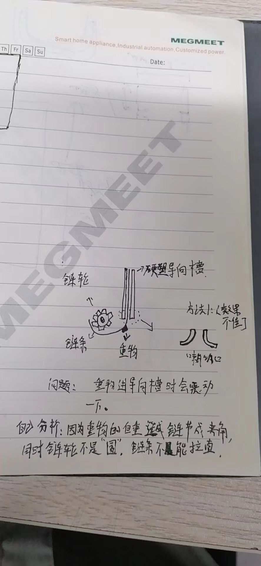

一个小问题求大佬门指点指点

导向槽搞成和链条近似的形状,简称喇叭口,且导向槽由大到小缩紧。

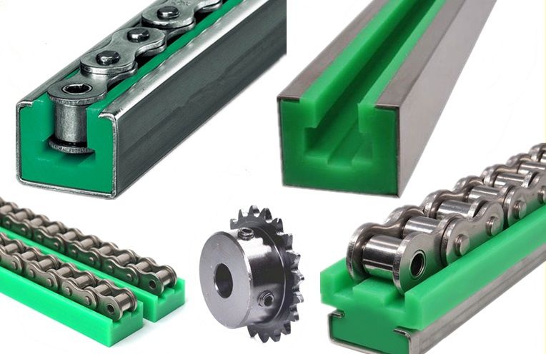

lz用的是这种?

导槽与链轮输出切点不在同一直线上,没有转弯被动轮肯定会晃动且导槽不耐用
 楼主| 发表于 2022-6-15 08:11:04 | 显示全部楼层
转弯被动轮 我装两个模拟一下 谢谢大佬
 楼主| 发表于 2022-6-15 08:11:53 | 显示全部楼层
就是用的这种

发表于 2022-6-15 20:22:26 | 显示全部楼层
lz的链条悬吊重物,应该是弯板链吧,例如常见的喷涂链条
