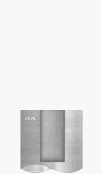

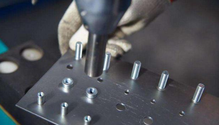

对于钣金零件,由于板厚通常比较薄,不具备直接攻丝的条件。而焊接螺母又比较麻烦,而且成本较高,因此并出现了压铆工艺。压铆工艺通常是将螺母、螺钉等零件铆接到钣金件上。通过在外力的作用下,将铆接螺钉螺母挤入预制槽内,实现两个零件的牢固连接。
; I* [2 f; G! m# M
, Z: N3 a9 P- w" z& z- E( D6 i

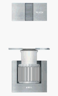

压铆螺母,在需要安装螺钉时,通常需要在薄板上压铆螺母。螺母为专用的压铆螺母,通常为圆形,带有压花齿。它的原理是将压花齿压入到钣金件的孔内,孔径小于压花齿的外径,在压力作用下使孔周围产生塑性变形,产生压紧的效。
2 D2 M/ c$ u0 Z4 T( \
0 Z4 N5 O- z1 X, m8 e! _3 ]
; N6 r1 K. P, a! }2 K4 `9 T

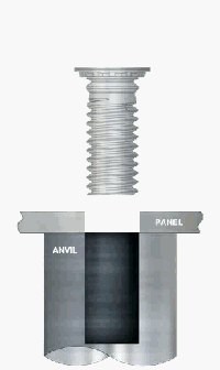

而其他压铆原理也大致相似,下面就通过动图展示一下。
: m$ Q! u. m$ O% P: h* |' Q
) k' a5 ~, p9 j" C7 Y
2 E4 y" l: Y5 J2 `
, c* ~% c. a& m+ a, }
压铆工艺由于工艺简单,现在已经被大量应用,我们随便看看身边的各类箱体,就能看见它的身影。但是铆接强度比较低,因此不适用于扭力比较大的场合。
