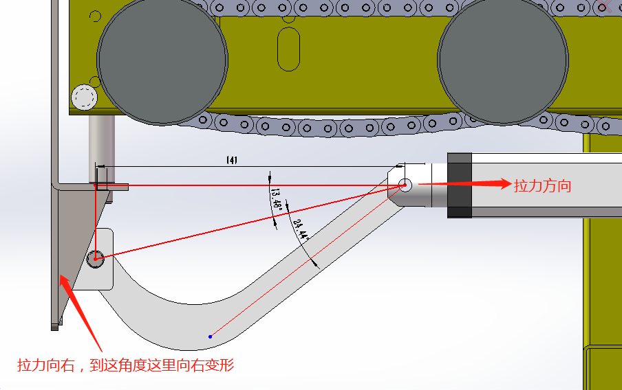

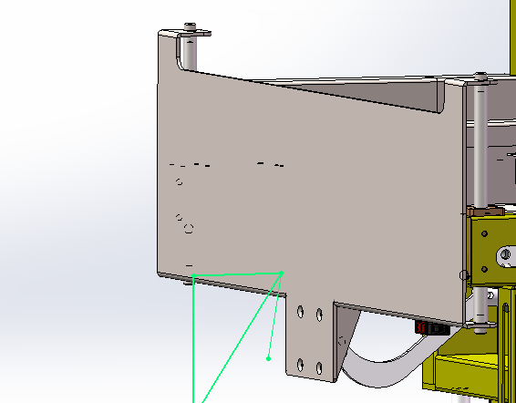

大神帮分析一下:推杆快拉完时,挡板不往上走了,向走发生形变的原因。结构如图

向上的分力不够了,材料力学
 楼主| 发表于 2022-6-14 15:08:58 | 显示全部楼层
sjc69 发表于 2022-6-14 14:01
向上的分力不够了,材料力学
上下移动总体重量在4kg,材料受力分析没有变形的(横向受力400N)
发表于 2022-6-14 15:33:40 | 显示全部楼层
很有可能是两个导杆不均衡导致阻力变大,留的余量不足

你用motion分析一下啊,这个结构看上去不太靠谱,还不如直接来个曲柄滑块机构
发表于 2022-6-14 18:46:54 | 显示全部楼层
不是自锁了么
发表于 2022-6-17 10:14:06 | 显示全部楼层
设计结构不对,而且通过力的分解后FX的力大于FY的力,所以会向X方向拉阻挡闸门,结构需要优化,可以考虑增加铰链间增加一个杠杆机构可以完成
