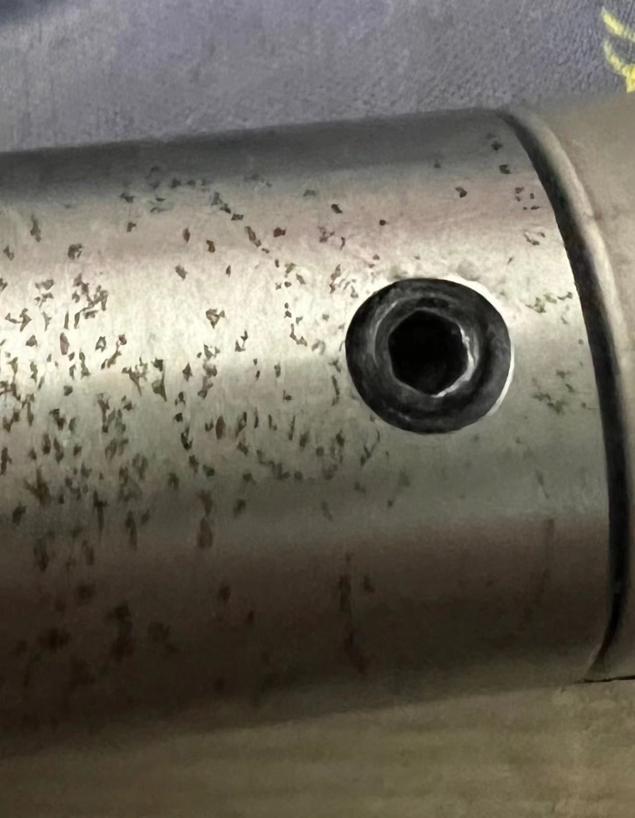

求助内六角螺丝脱扣了怎么办
 楼主| 发表于 2022-6-14 13:28:55 | 显示全部楼层
fanxx2000 发表于 2022-6-14 10:51+ T+ e+ u  D; x( b; U! w- N
我们用钳子吊住刀片螺丝拧下来
3 T+ s" U( ]% y7 l
能说说具体中没操作么6 b) F( e+ H$ {2 {  T
% l% e9 g& `0 s8 U: C
发表于 2022-6-14 14:07:18 | 显示全部楼层
你上个清晰的图片呀,大家才好帮你想办法。

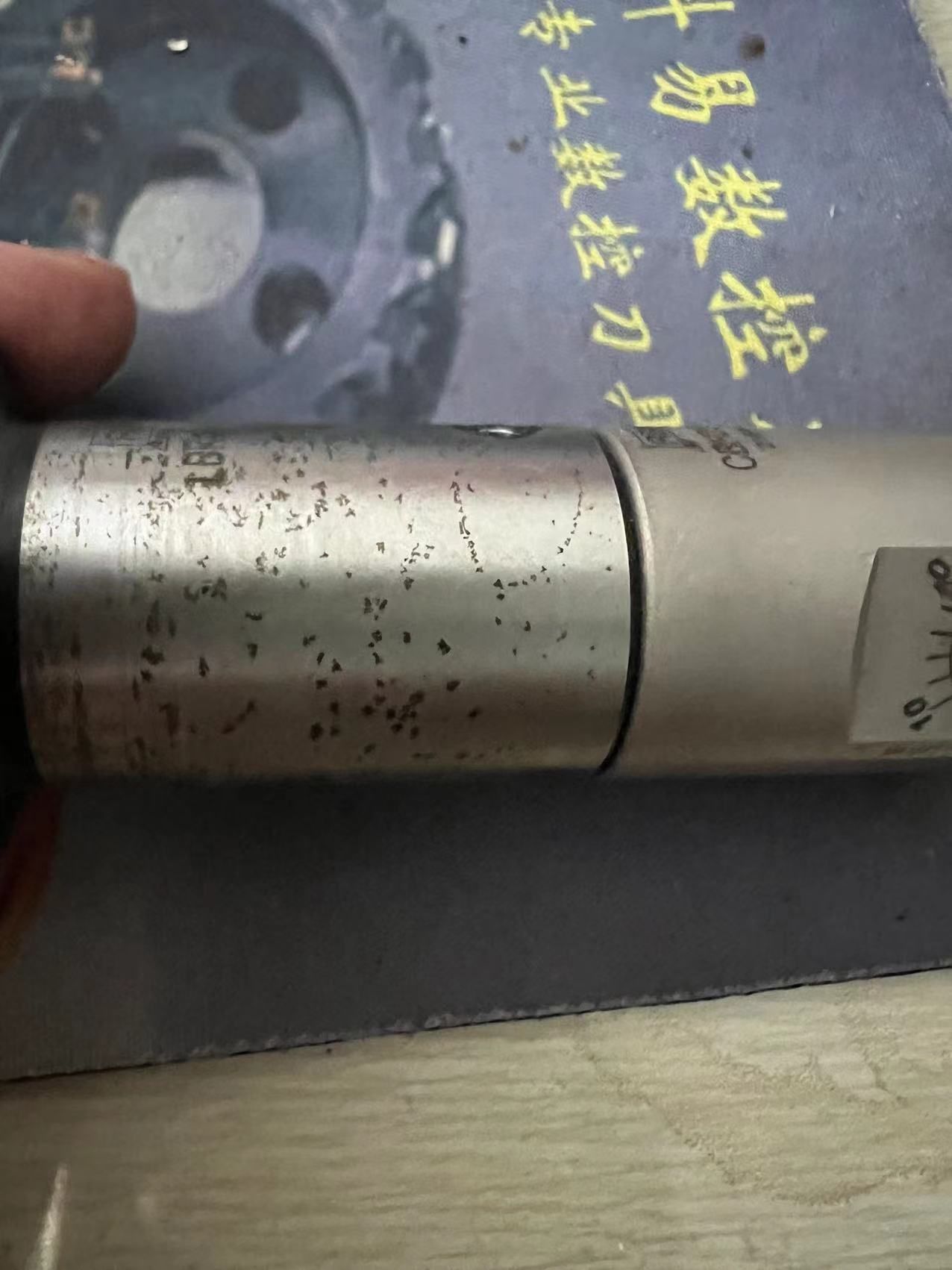

 楼主| 发表于 2022-6-14 14:46:29 | 显示全部楼层
就是这样的情况 扳手不吃劲。目前用了打胶,砸。两种方式
7 _- r& J  K* \* J- M
1
1
2
2
发表于 2022-6-15 01:16:48 | 显示全部楼层
用钻头钻了把
发表于 2022-6-15 09:46:02 | 显示全部楼层
氩弧焊点焊取下来吧。或者用电火花重新做个六方。
 楼主| 发表于 2022-6-15 14:20:50 | 显示全部楼层
已经取下来了,方法是利用大号花六角扳手砸进去拧下来的。谢谢各位参与。如果以后遇到类似问题可以尝试下这个办法
