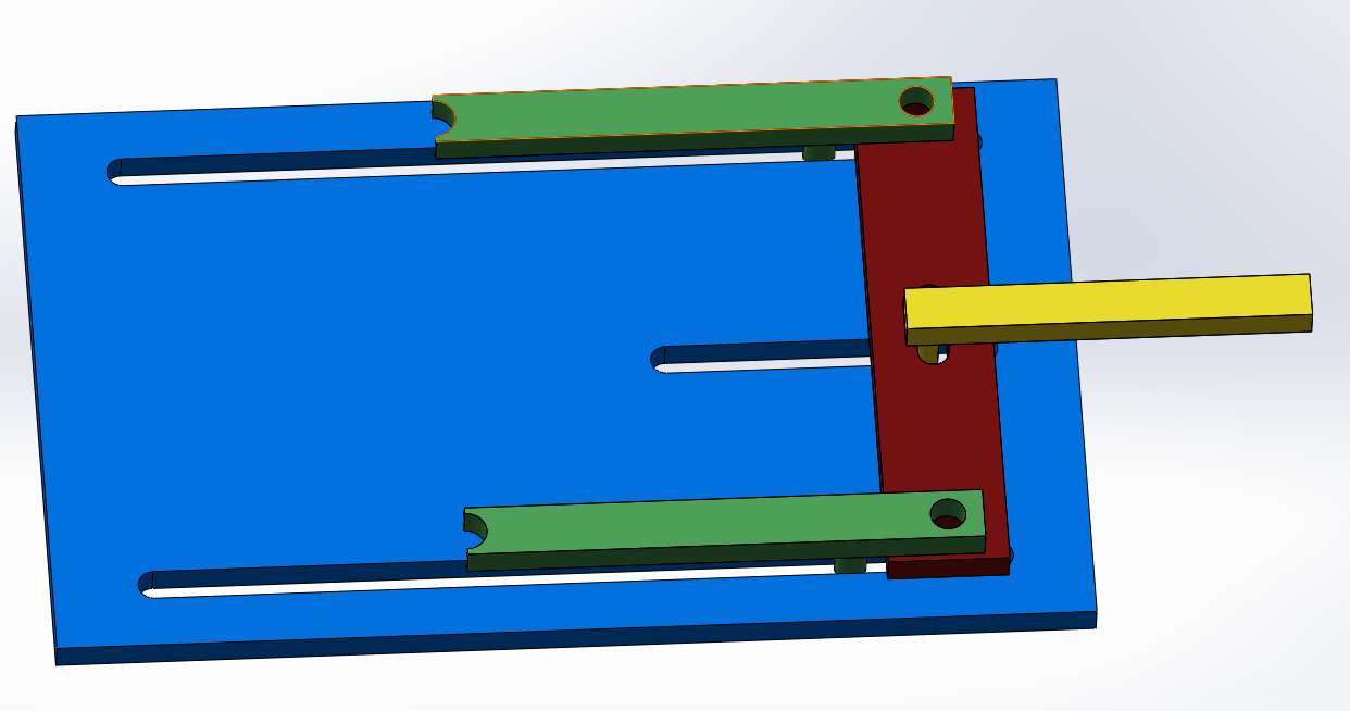

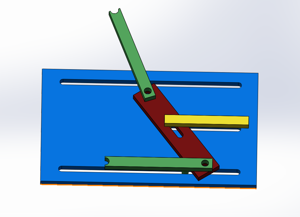

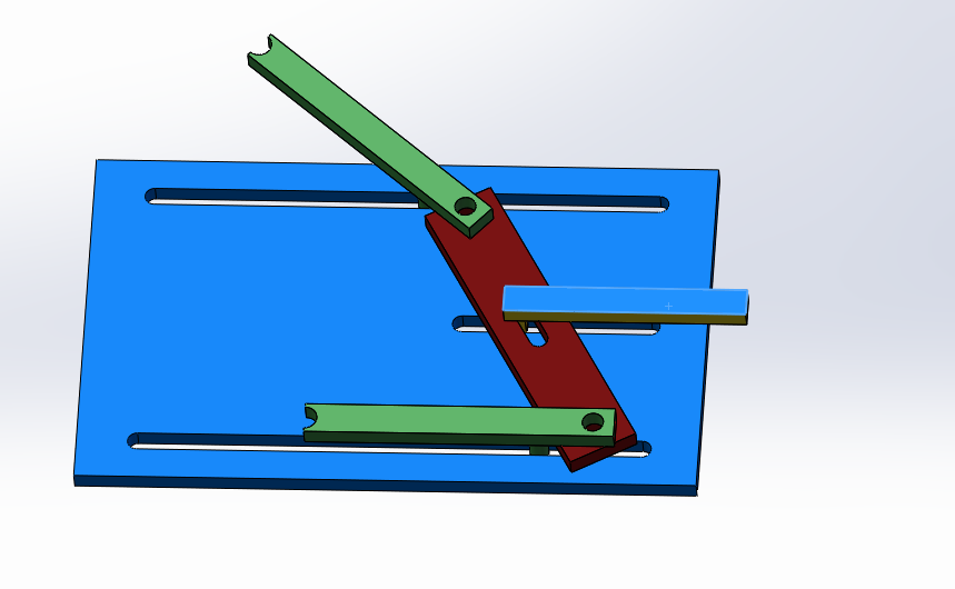

发表于 2022-6-15 13:54:17 | 显示全部楼层
有空画了一下,看看这种机构是不是满足楼主说的要求,但是怎么保证上下两杆在空载的时候平行推进,我感觉还是要改进一下,楼主可以参考一下
谢谢!挺有意思的。  发表于 2022-6-15 20:44

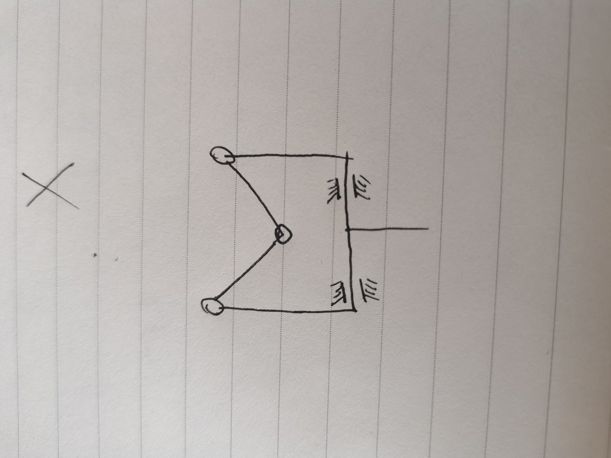

发表于 2022-6-16 17:20:58 | 显示全部楼层

发表于 2022-6-17 08:28:12 | 显示全部楼层
大概原理就是一个连杆机构,当A侧有球时,球对A侧连杆的分力使B侧连杆向A侧移动,从而避开B球
仅供参考
