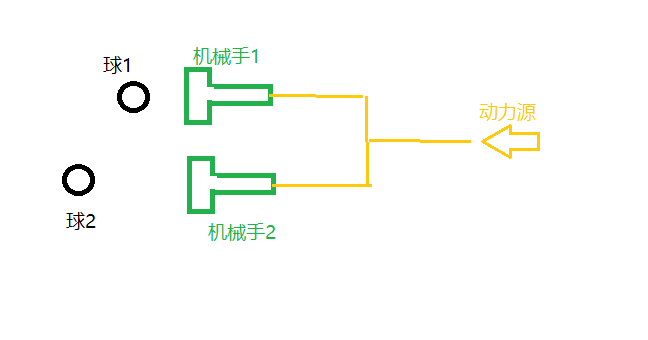

求助一下大家,想找个合适的机构,实现一个功能。
如图,2只平行的机械手1和2,前行推球1或者2;一次只能推一个,而且是最近的那个球(比如图示球1);
当机械手1碰到球1时,会继续前行;这时,有可能会有机械手2,也会碰到球2;但是想通过一种机构,让球2不被机械手2推走
比如,可以让机械手2变化方向,转动角度;从而推不到球2,反之亦然,当球2最近时,机械手1要改变角度;因此需要对称的机构。
只能通过机构实现,没有通讯功能。看看大家平时有碰到类似的机构,帮我出点主意。谢谢了。
(如果不改变机械手,当2个球都碰到,再往前推一点点,动力源就是停下来。就是想办法改变机械手2的角度即可实现)

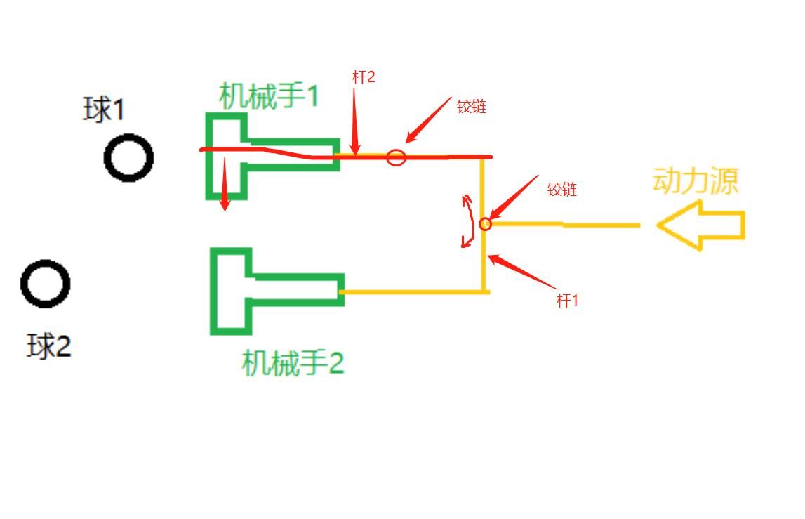

发表于 2022-6-10 16:42:11 | 显示全部楼层
参考下图,没接触球时,两边平衡,推动两机械手同时往前走,当碰到球时,杆2撬动杆1,使杆1从另一机械手脱离。当两个球同时碰着,两边同时撬动杆1,使杆1从中间铰链处脱离。两机械手停止。这方法达不到你说的偏移的效果。参考下。
谢谢您还画了图;不过 图示的机械手1不能改变方向;得持续前行;机械手1受了压力后,如何撬动杆1?这事问题的关键。 还要做成对称的结果,也就是上下的结构要一样的。  发表于 2022-6-11 09:12

想看看,机械手的图片
机械手的图,跟图示一样的,为了推的更稳,接触的平面,可以变成凹弧面。  发表于 2022-6-11 09:14
发表于 2022-6-13 09:49:33 | 显示全部楼层
没看懂,,,,公用一个推板可以吗。

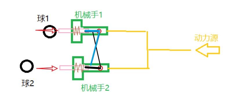

发表于 2022-6-14 11:26:00 | 显示全部楼层
机械手1前端加一组伸缩导杆,碰到球1后,会缩回,缩回后带动连杆机构推动另一组机械手2偏转,机械手2就无法推到球2,反之亦然。
谢谢,感觉思路从原理上可行,是球1碰到后,带动黑色杆转动,然后黑色带动机械手2转动;我等有空照这个思路仿真一下看看。:D  发表于 2022-6-14 23:01
