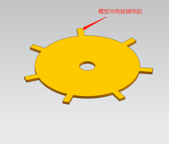

做多工位的,工位之间必须要等间距,工位距离都不一样怎么做的?
之前做过一个药品包装行业的项目
客户现场也有类似的工况,
客户的解决方案是,在伺服电机驱动轴上装上一个盘子,用槽型光电检测突起,检测到了凸起就对应工位到达指定位置
当然他工位和工位之间间隔距离很短,我不知道你这个间隔多大
