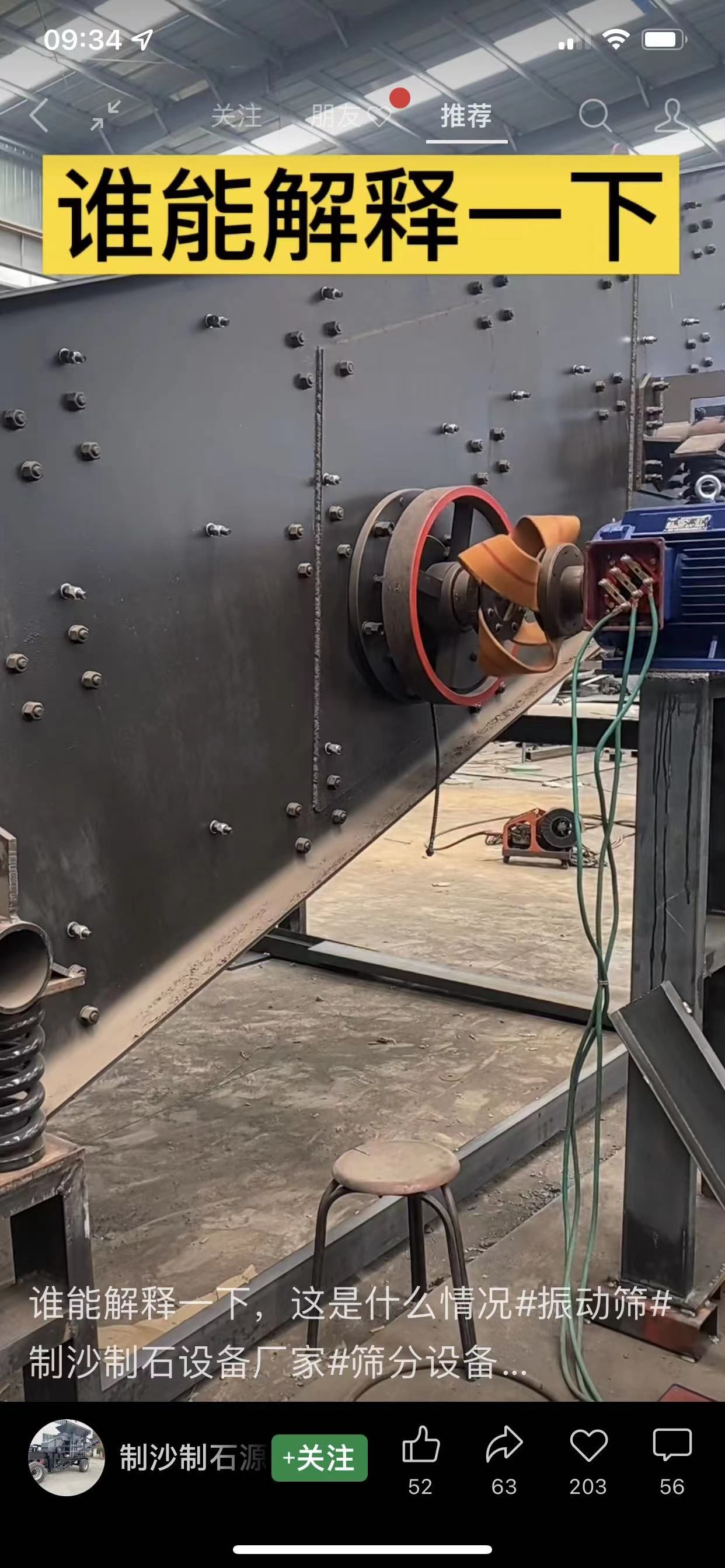

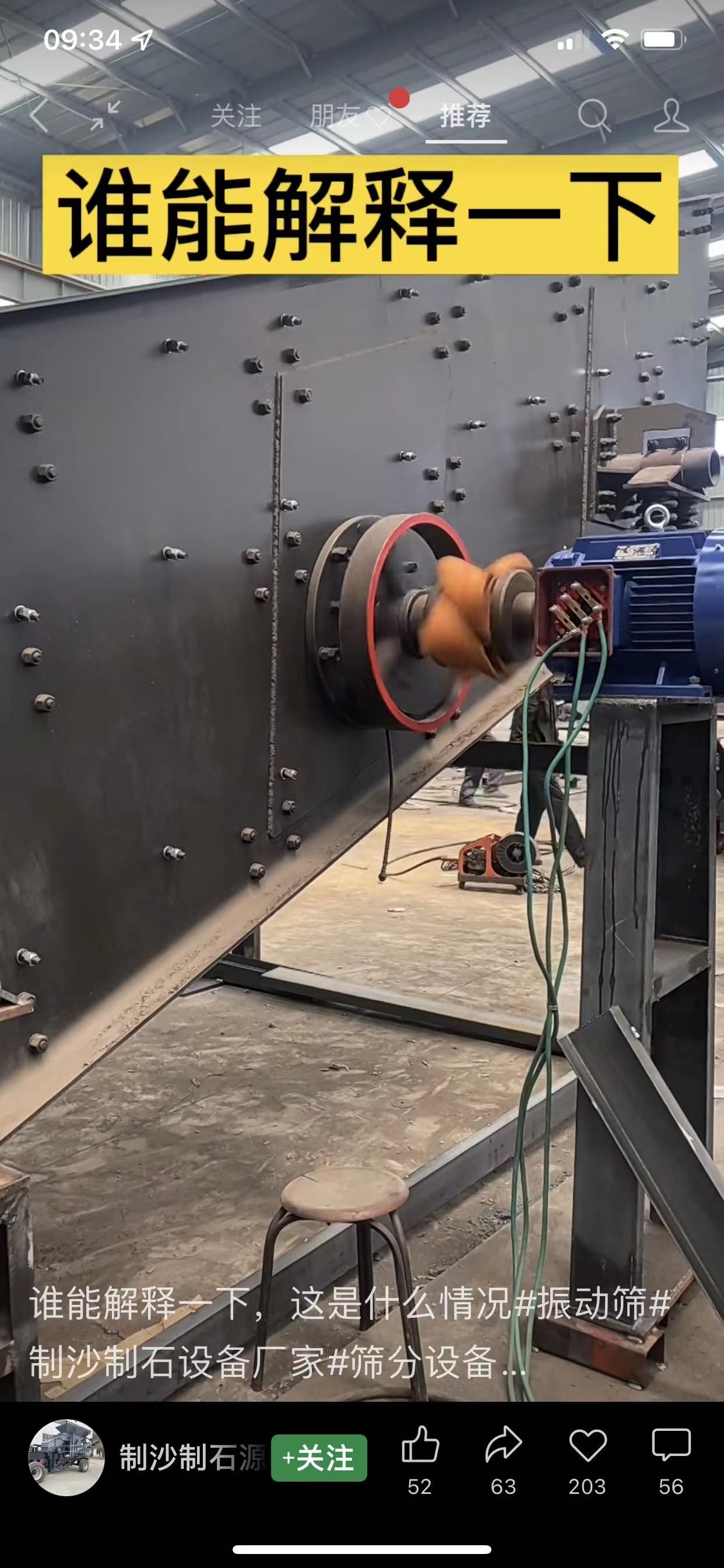

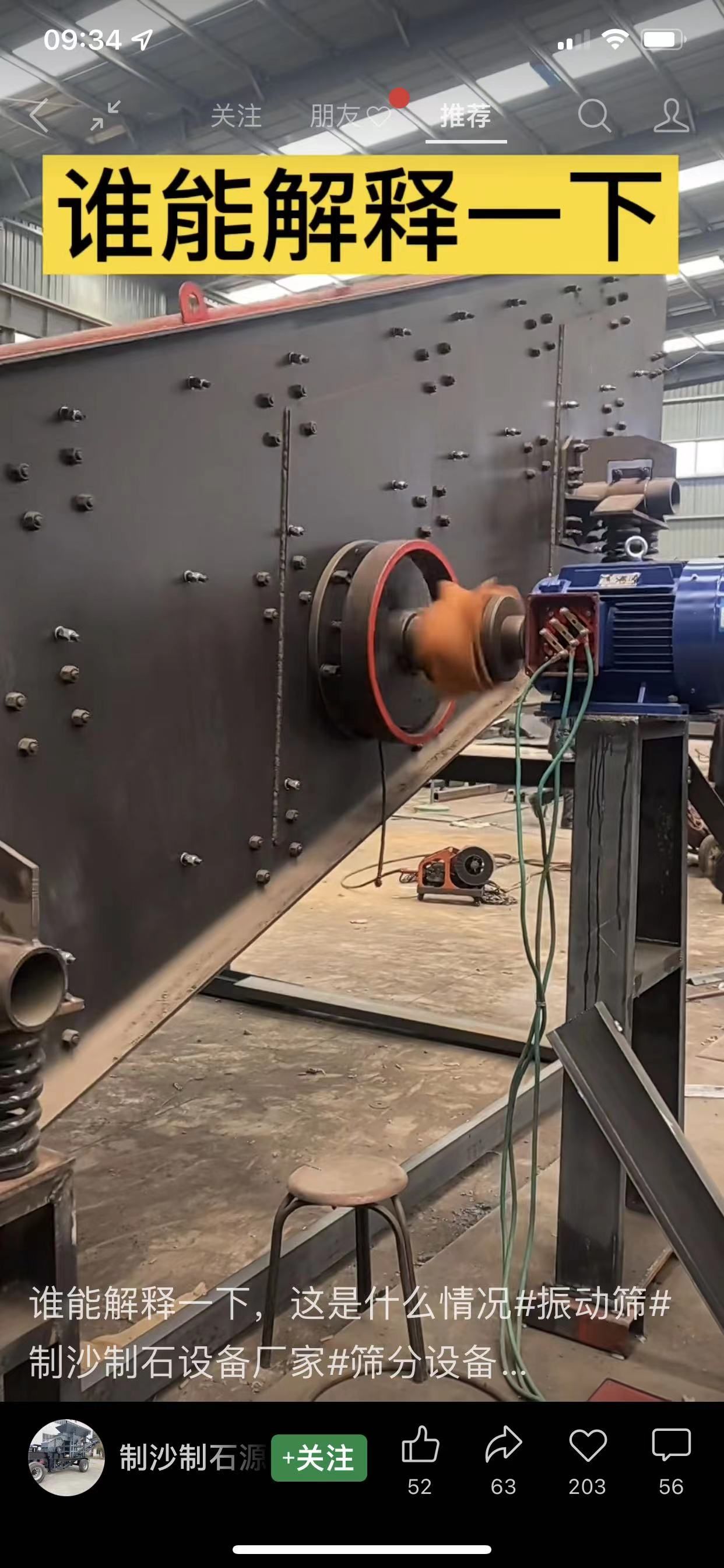

这个是设备从静止到运行的截图,抖音上看到的
微信图片_20220607094905.jpg 微信图片_202206070949051.jpg 微信图片_202206070949052.jpg 微信图片_202206070949053.jpg

这种成本低呀
发表于 2022-6-7 10:31:37 | 显示全部楼层
振动筛常用,,,,轮胎联轴器的变种,极度省钱。

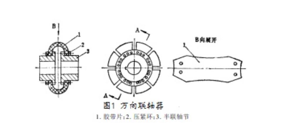

这个皮带吗,载荷怎么样  发表于 2023-1-30 08:12

发表于 2022-6-7 10:41:43 | 显示全部楼层
寿命怎么样
半年就要维护了,神烦啊,这维护频率也太勤了  发表于 2022-6-7 17:00
不过载,差不多半年,坏就看见了。  发表于 2022-6-7 16:16
发表于 2022-6-7 10:46:17 | 显示全部楼层
只知道这东西用轴承特别费。
广州粤研钟彦华 + 1 思想深刻,见多识广!
发表于 2022-6-7 10:48:41 | 显示全部楼层
这个连轴器费电机轴承。但是成本低,维修简单。电机买品牌的轴承寿命会适当延长。
