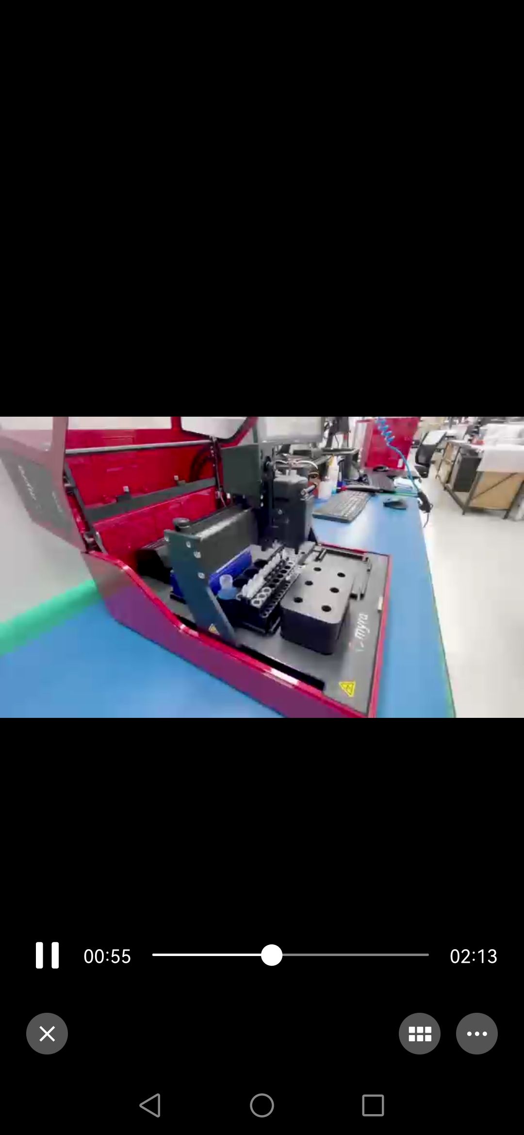

国外的一款机器,工作台不动,横梁前后运动。先装好横梁,再将其整个与工作台从底部连接。目前明显看不到下面的导轨滑块,朋友们知道底部是怎么导向的吗?

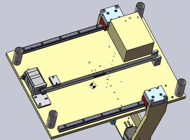

模型是我自己排的示意图,但是看视频,不像是这种配置。想不明白,抛出来集思广益下,请各位指教
运动中
运动中
横梁安装后
横梁安装后
横梁
横梁
排布模型
排布模型

没有看到视频,但是以前见过类似的结构,滑块和导轨一般都是安装在侧面。
有导轨的,重量不在滑块上,还能在哪里呢?撑不住,滑块负载校验一下,加大一号如何?  发表于 2022-6-7 08:20
楼主自己画的模型,全靠2个滑块挂在导轨上,整个横梁的重量全在滑块上面,基本撑不住  发表于 2022-6-6 21:30

动龙门结构,参考开料机,木工雕刻机
发表于 2022-6-6 21:59:32 | 显示全部楼层
|hss225发表于 06-06 21:57动龙门结构,参考开料机,木工雕刻机
也可能是圆轨
发表于 2022-6-6 22:01:29 | 显示全部楼层
更像是侧面安装的滑块
发表于 2022-6-7 00:22:45 | 显示全部楼层
SBR?光轴?

只是奇怪根本看不到任何导轨,导轨不布置在边上的话,好像也没多少位置适合安装。
这个横梁不重的,也就3-5Kg.
 楼主| 发表于 2022-6-7 08:50:54 | 显示全部楼层
光轴的话底部是必须一条横板把两侧连起来,目前看连起来的话,整个行程和其他地方也会干涉的。视频已发,可以完整看下
