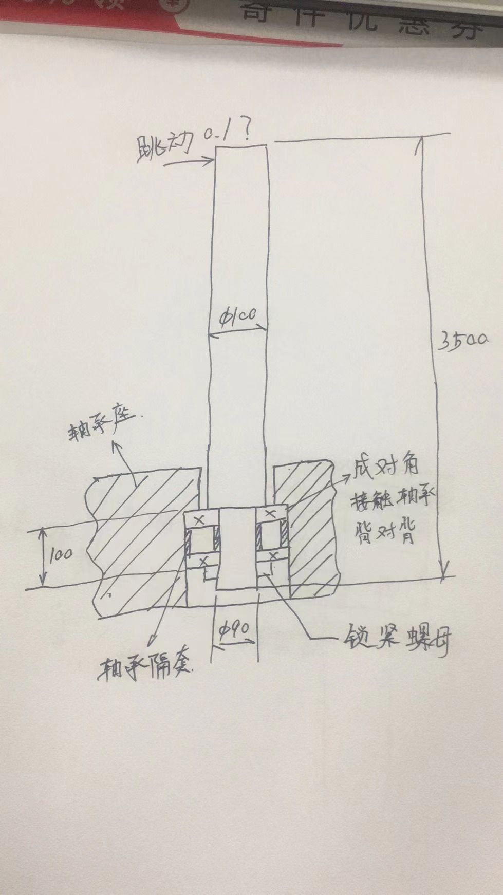

结构如图所示。轴竖直使用,轴端跳动实测:0.3~0.5之间。将轴承内隔套取出,适当压紧底部轴承内圈,轴顶端跳动有所减小,但没有达到预期。请教各位有没有好的办法或者结构可以将轴顶端跳动控制在0.1之内。谢谢!轴转速不超过30转/分钟。

补充一点:转速不超过30转/分钟。不传递扭矩。

发表于 2022-6-6 14:49:54 | 显示全部楼层
和辊长度,直径,材质,热处理,加工达到的精度,辊轴承处直径,轴承精度如跳动、游隙等,两个轴承间距,轴承最终游隙以及辊内部结构等等都有关系,有好长的一个公式,时间长了找不到了
发表于 2022-6-6 15:21:40 | 显示全部楼层
这么高,要求这么严。搞不来
发表于 2022-6-6 15:24:49 | 显示全部楼层
难度不小,轴承距离放大到1000就差不多,100的距离管3500长的悬臂轴怎么可能
发表于 2022-6-6 15:30:58 | 显示全部楼层
背对背只需要外圈的衬套,你把内圈的衬套卸掉,剩下的就只能看你的轴承座配合精度,和轴承座刚度,还有轴的同轴度了,极限就是你的轴的同轴度
发表于 2022-6-6 15:32:57 | 显示全部楼层
我说说我的想法,先确定悬臂梁的受力状态,这么大的悬臂,你要确定轴的刚度够不够,也就是会影响你的跳动达不达得到你的设计要求,然后轴的刚度满足要求的情况下再来校核轴承的支撑刚度,这个就和轴承的大小和游隙相关的了
