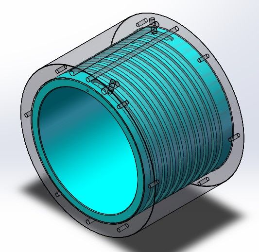

中的主轴外壳和定子冷却套之间的配合关系,可拆吗?或者说这二者之间的工艺是怎么样的情况?
参考这种螺旋水道冷却结构做个主轴轴承冷却方案,但不了解这二者之间的工艺,所以请教下!!!

比较好奇定子两端的那个密封板上面的沉头螺钉是怎么安装上去的。。。
难道说是先把轴承安装到外圈上,然后再固定这个密封板,再套入主轴?
先后顺序,先装到轴承安装座  发表于 2022-6-6 09:53
不是很清楚,我只是借用下模型。针对结构的合理性,表示出来的疑惑或问题是有一些的。我的目的不趋向于整体结构,也就不做评论了。只是想了解下“外壳”与“冷却套”之间的工艺,根据了解到的,冷却部分结构大同小异  发表于 2022-6-6 08:15

你只要计算好发热量,导热面积,流量,工作温度就行,结构还有不一样的吗,最简单的方法,水套设计好,再试验一下工作温度,通过调节流量得到合适的工作温度,有要求可以上电子节温器,在各个工况下保持设定温度,
你说的这些我都知道,我问的是类似电主轴这种螺旋水道冷却结构的工艺。  发表于 2022-6-6 08:50

MAZAK的那个,定子冷却套与主轴箱(主轴外壳)是过盈装配的,箱体加热后冷却套加密封圈装入。
谢谢大侠指点  发表于 2022-6-6 09:58

过盈,但是不太好拆,做了几十台没有拆解过,这个地方只要做好尺寸,不存在报废或者不能使用的情况
不要灌点密封胶吗  发表于 2022-6-6 09:55
@丹枫911没有用过密封胶,有必要的话可以试试
