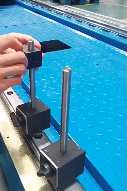

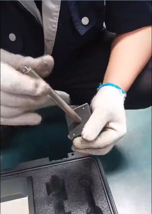

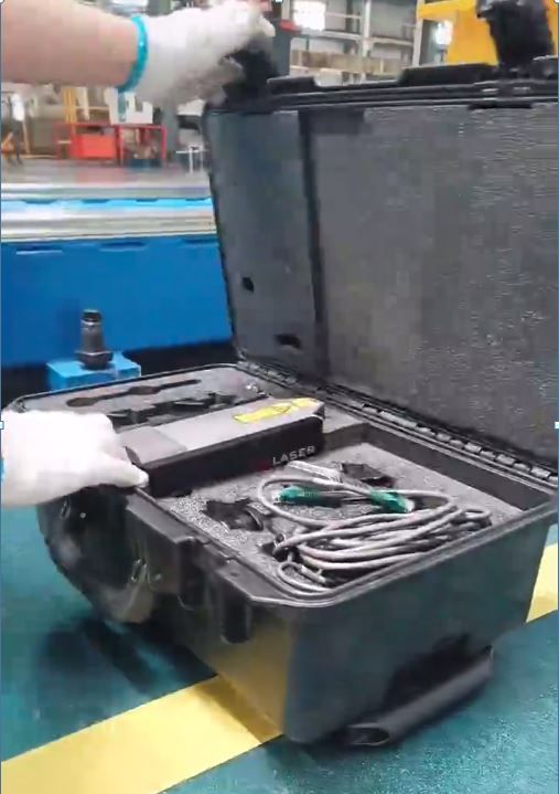

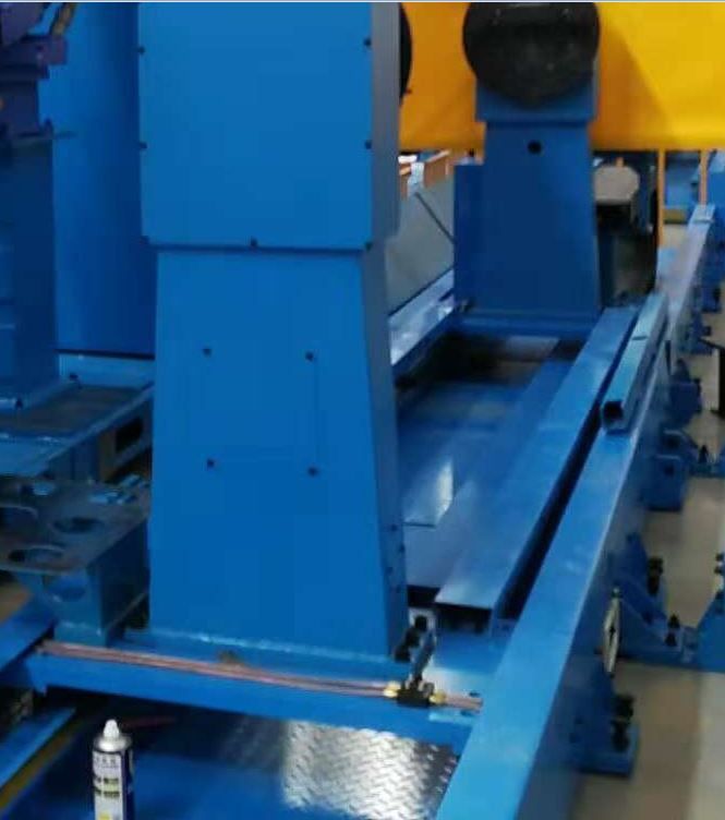

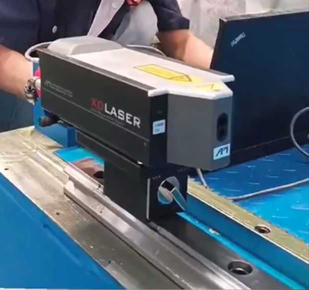

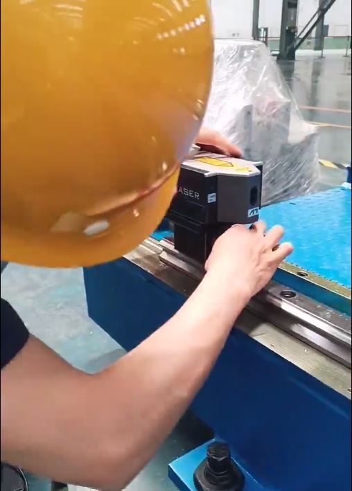

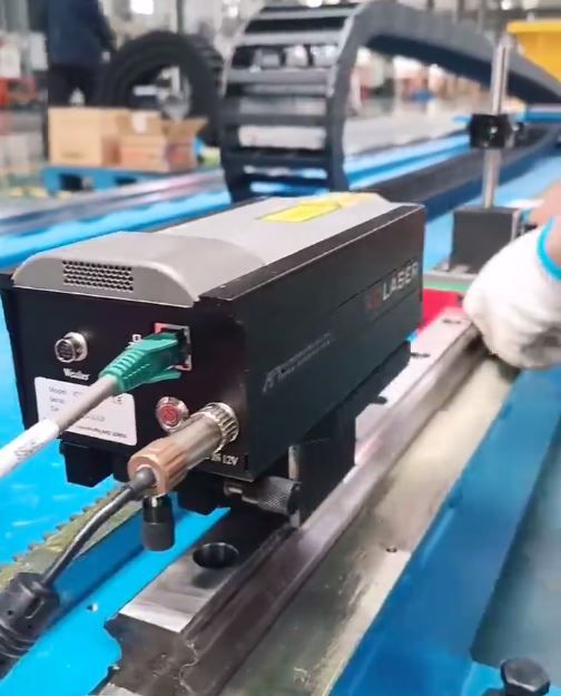

供应商做的重载移动地轨有问题:滑台高速移动后,再停止,重复定位精度太差,误差大于1mm!
他们为了证明自己的设备精度没问题,特意带着一个密码箱来现场检查,证明给我们看!
装模作样的打开箱子,里面的检测仪器挺高大上的样子!
装上检查杆;
磁铁座吸在导轨上面;
在端头固定激光检查探头;
滑块上面也固定检查杆,并手动去滑动;
激光检查仪器会与软件联系 ,显示检查结果;
结果现场他们的直接滑轨精度很高,±0.01mm!
   其实探索问题的方向搞错了啊!新设备机械都没啥大问题的,多半是电机的程序设定有问题;这个滑台总重3.5吨,移动速度1m/s,现在的伺服程序是急刹的!

滑台重3.5吨,移动速度1m/s,你说的急刹到底有多“急”,姑且按照1S刹停来计算,不考虑任何阻力、任何效率损失,一秒刹停最少要做功1750焦耳,也就是电机功率最少是1750W。如果按照0.5S刹停来计算,电机功率至少3500W。实际电机功率不乘1.5,那肯定是要出事的,寿命长不了
另外,位置差这么多,系统居然没报警,伺服电机到底有没有做闭环控制?程序估计也有问题

能拿出这个仪器的恐怕也不简单哦,这个干涉仪下面的磁座方向好像有点……
