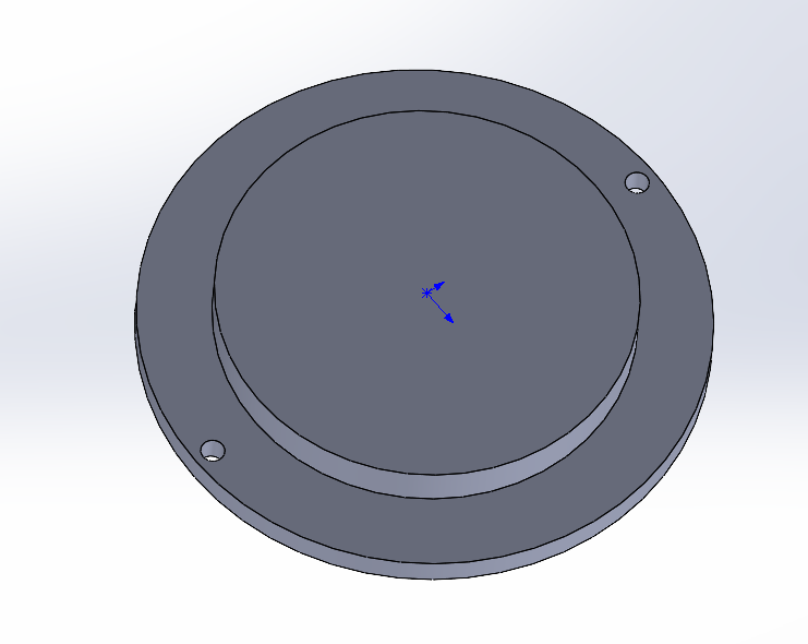

请教一下大家如何在小圆台上面安装一个定位销,小圆台高度15mm(可以再更改),工件上的定位孔为半径4.5,高度11的半圆柱。下方的底座设计两个M8的螺纹孔,安装到工作台上,那个工程图上怎么标注呢,可以标2-⌀7M8吗?或者怎么标呢?

你这个零件,是你说的小圆台?还是工件?还是底座?
 楼主| 发表于 2022-6-5 09:59:22 | 显示全部楼层
大佬你好,这个是工作台的整体,上面的是小圆台,下面是底座
发表于 2022-6-5 11:45:45 | 显示全部楼层
我一般标2-M8通,再加上两个孔的中心距(前提是对称分布的孔)

发表于 2022-6-5 16:21:57 | 显示全部楼层
这个你可以查看一下机械手末端法兰是怎么给标注的
发表于 2022-6-5 18:42:25 | 显示全部楼层
螺纹孔是螺纹孔,销孔是销孔,分开标注
发表于 2022-6-6 09:02:30 | 显示全部楼层
用剖面视图沿孔中心剖开,分别标出孔大小,深度
发表于 2022-6-6 09:19:01 | 显示全部楼层
分开标,螺纹标螺纹的,通孔标通孔的。
发表于 2022-6-6 16:15:16 | 显示全部楼层
建议手工画个示意图,不知道行不?如何可以,你画个手工图,不会画 的在图中标识出来。这样大家才好帮你。
