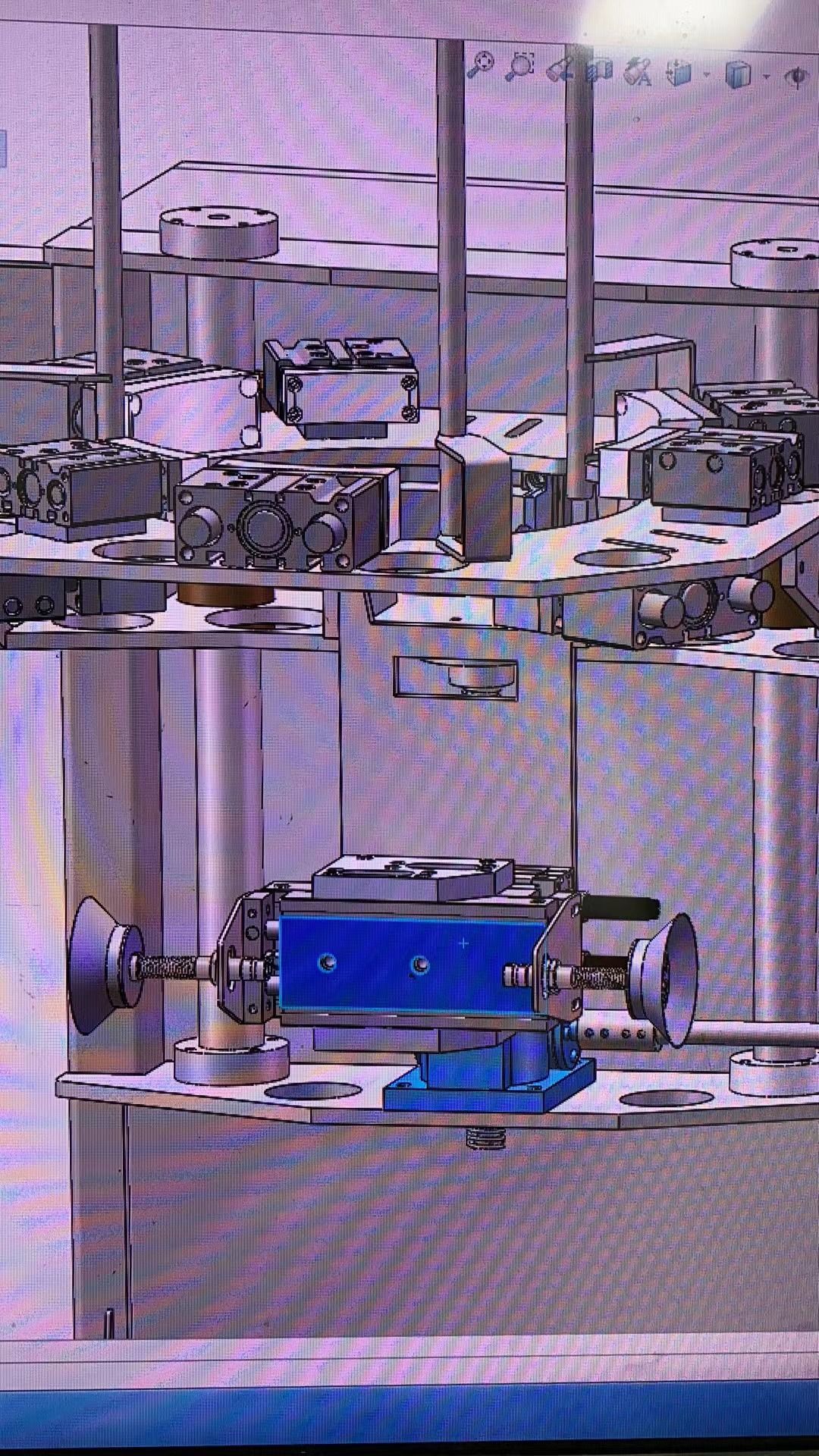

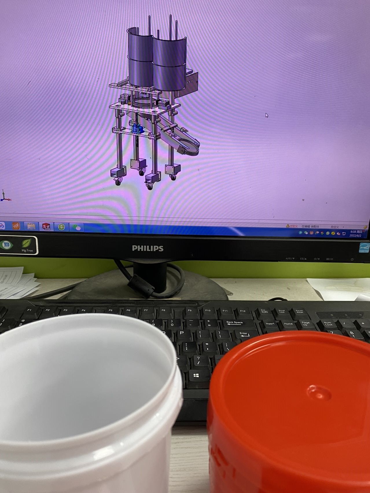

最近想做一个放盖机与以前做的区别比较大,社区哪位大侠见过类似设备给点提示,先谢谢
发表于 2022-6-2 10:06:06 | 显示全部楼层
老大以前的东西挺好的,没看出啥区别来

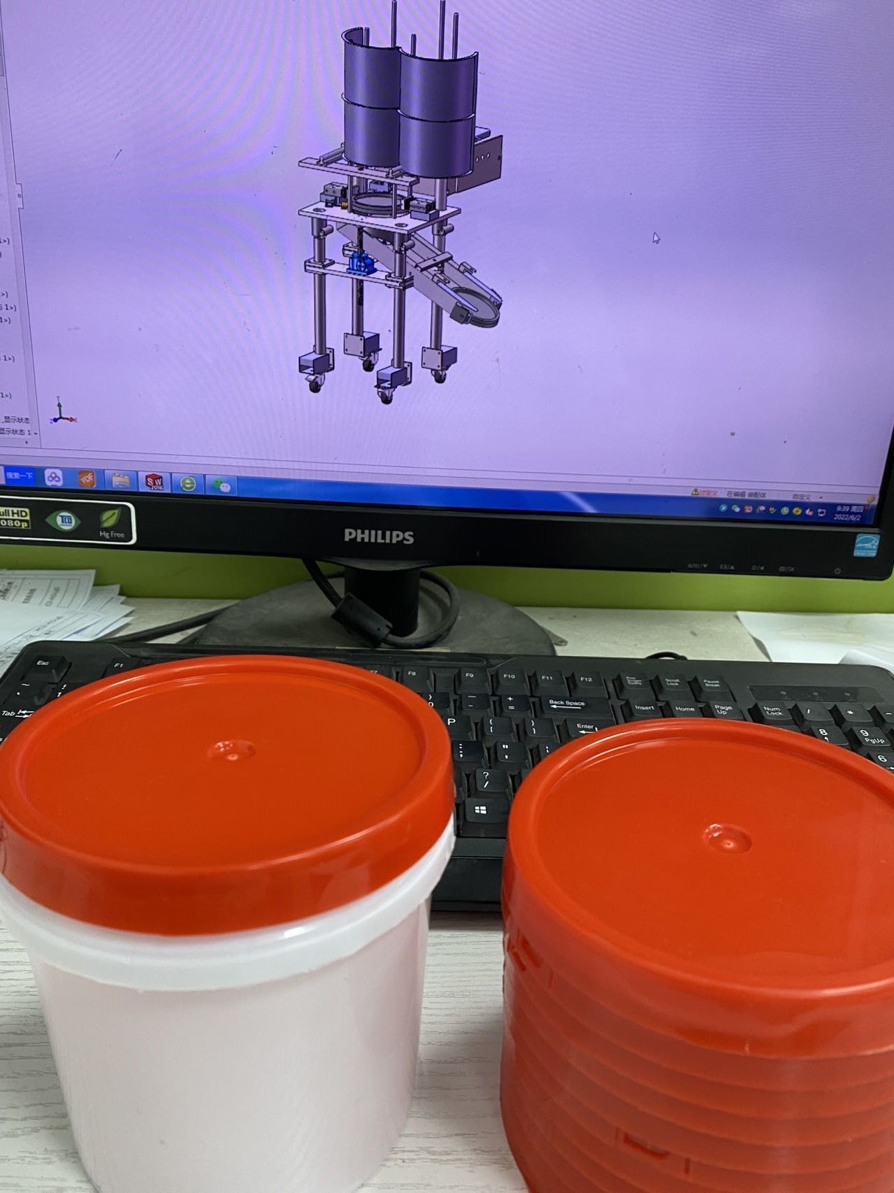

 楼主| 发表于 2022-6-2 10:21:15 | 显示全部楼层
百度虎威 发表于 2022-6-2 10:06
老大以前的东西挺好的,没看出啥区别来
这个叠在一起的盖自己不会掉下来,不能分盖
发表于 2022-6-2 10:39:30 | 显示全部楼层
参考旋盖机:盖子呈45度角,罐身经过时罐口正好挂到盖口
 楼主| 发表于 2022-6-2 10:44:11 | 显示全部楼层
这个主要是要解决分盖的问题,想用比较简单的办法,通常是吸、拉、旋转,这行业不怎么赚钱,想再简单一点
发表于 2022-6-2 10:46:00 | 显示全部楼层
哦,细看一下,此盖有斜度,堆叠起来会相互嵌住。不容易脱落。这是设计必须考虑的并解决的
发表于 2022-6-2 11:00:27 | 显示全部楼层
套在罐子的那一段平缓一点,在盖子的上面增加一个弹片
发表于 2022-6-2 11:21:45 | 显示全部楼层
需要在底盖处增加一到二个分盖工位,盖内应该有环形内筋的,可以抠住,作为一个分盖受力点,另一力点可以是上盖底面
