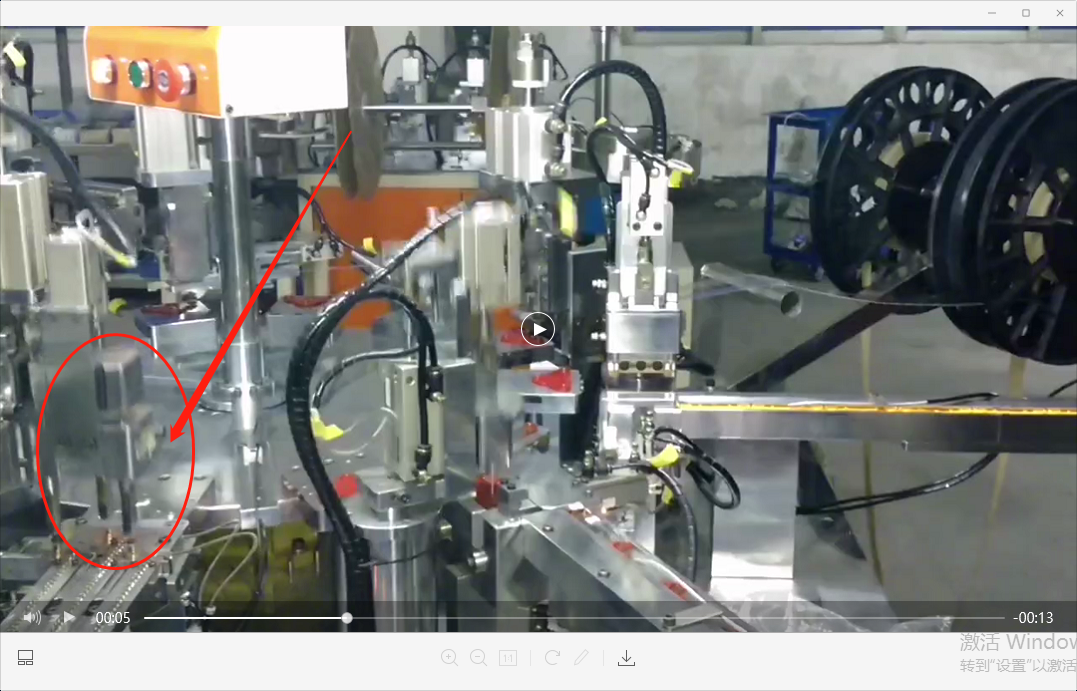

这个好像是用套筒直接把物料夹在筒内,放料的时候再顶出来。有大神知道这个筒内是怎么设计的吗。如果是用硬摩擦的话,会不会时间长了就松了。可以看优酷的视频链接。

应该筒夹的原理,内孔做的比产品外径稍小
产品把夹具胀大,靠弹性形变提供夹持力,
