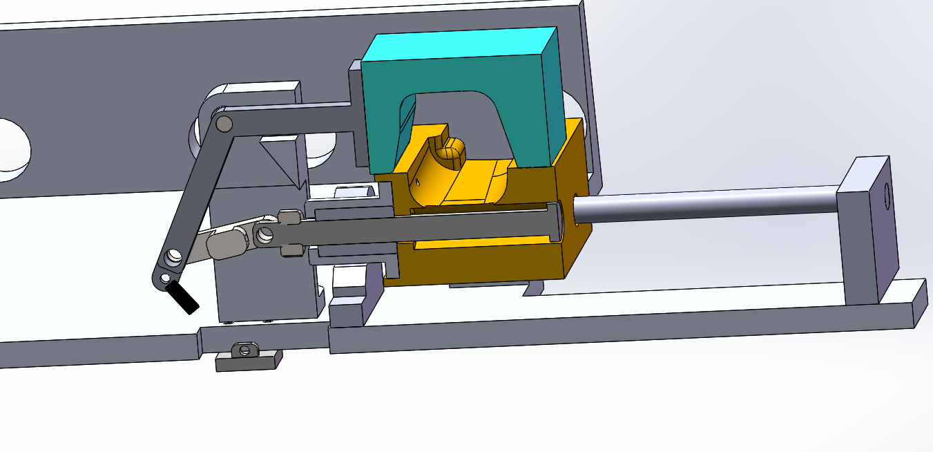

发表于 2022-6-2 11:16:39 | 显示全部楼层
能不能直接做一个像插销样的快换固定装置,前端采用棘轮机构锁住,接触部位采用硅胶消隙并预紧
 楼主| 发表于 2022-6-8 17:02:25 | 显示全部楼层
下半部分比较好做,麻烦的事上半部分的联动,目前正在设计,打算弹簧配短连杆试试。 后面设计是打算硅胶消隙的,再配个侧面的搭扣,肯定足够牢固。
不好意思这么久才看到回复。

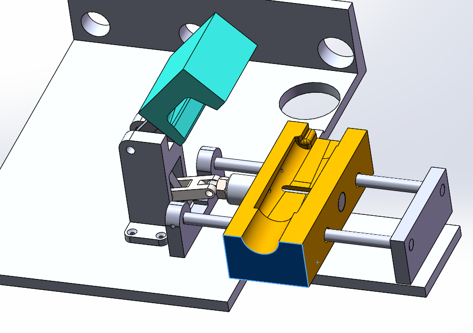

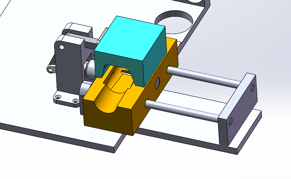

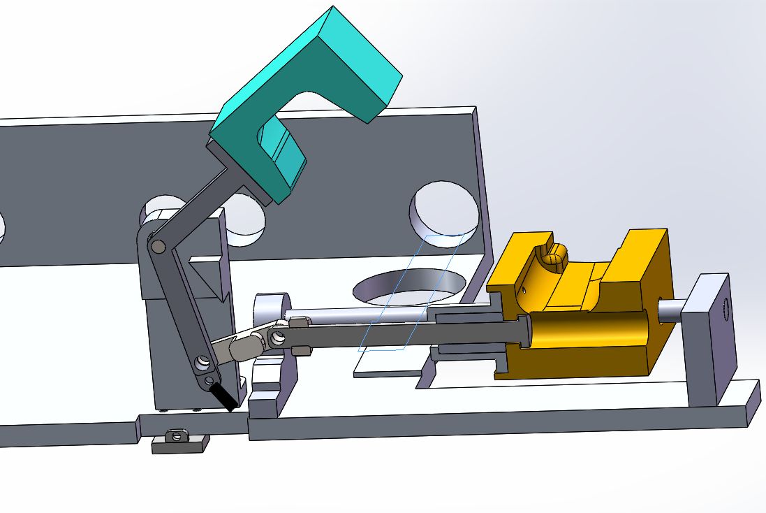

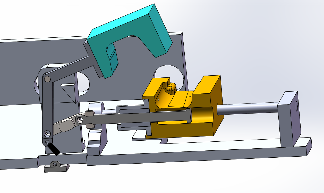

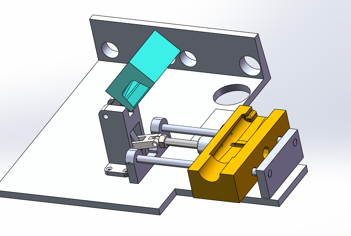

 楼主| 发表于 2022-6-15 19:16:56 | 显示全部楼层
改进版初步出来了,该用了连杆驱动。整体运动分为两段,一段是底托往外动,上盖在弹簧作用下弹起;第二段是底托进一步往外动,这时候会带动连杆,进而带动上盖进一步掀起。具体看示意图。
状态一,最外侧
状态一,最外侧
状态二 中间位置,弹簧回弹
状态二 中间位置,弹簧回弹
状态三,最里侧,连杆把上盖压下
状态三,最里侧,连杆把上盖压下
最外侧剖视
最外侧剖视
中间位置剖视
中间位置剖视
最里侧剖视
最里侧剖视
发表于 2022-6-16 17:17:36 | 显示全部楼层
这样设计夹不紧,没什么力度。可以考虑一下肘夹样式,而且你的设计都没有死点,会自动打开
 楼主| 发表于 2022-6-17 08:52:18 | 显示全部楼层
哦对 我忘说了,侧面会有一个抱紧的卡扣,不然肯定不紧的。
之前试过,光靠连杆的话,用按钮或者其他功能时候会松脱,所以打算加个快速卡扣
侧面卡扣
侧面卡扣
