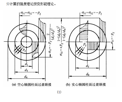

刚翻看手册,如图包容件最大径向应力不在结合面,还跑出最大外径了。

画到外面怎么了,你知道纵坐标代表什么含义
 楼主| 发表于 2022-6-1 14:05:36 | 显示全部楼层
是代表截面上的径向压应力吧,到了包容件大径压应力没了吧。

 楼主| 发表于 2022-6-1 20:31:35 | 显示全部楼层
上图来自成大先设计手册第五版过盈连接插图,文中有条件说明:轴向应力σz=0;pf为结合面压强,σt为切向应力,σr为径向应力,df为结合直径。
图中σr=-pf是定义的应力方向相反。就像胡克定律,F=kx,有写F=-kx的,表示弹力和变形方向相反。写成应力应变的形式是σ=Eε=E△L/L.对于给定材质和长度的受拉杆件易求变形量△L和应力σ对应值。过盈配合分析复杂些,包容件得到的公式pf=Eea/(Cadf);其中ea为有效过盈量,Cadf似乎可以理解为当量长度。Ca=(da^2+df^2)/(da^2-df^2)+ν。实际应用要考虑下零件表面粗糙度和两端应力集中。

另外这图是不是横坐标才是位置啊。。
σt为切向应力,σr为径向应力分别画在横切面和纵切面上的吧。  发表于 2022-6-3 10:10

这个表现的应该是上下产生剪切力的表达式吧
横切面是的  发表于 2022-6-3 10:11

发表于 2022-6-2 18:06:58 | 显示全部楼层
642093071 发表于 2022-6-1 20:31
上图来自成大先设计手册第五版过盈连接插图,文中有条件说明:轴向应力σz=0;pf为结合面压强,σt为切向应 ...
我建议你找本其他的书看看。。我怀疑是画错了,因为最外面的径向力应该是0吧,他不小心把整个图都画出去了,而且接触面哪里是最大数值,他画的好像也不对?
