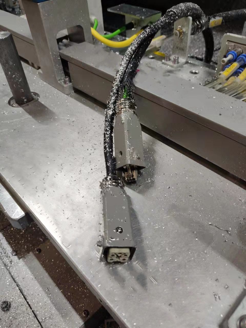

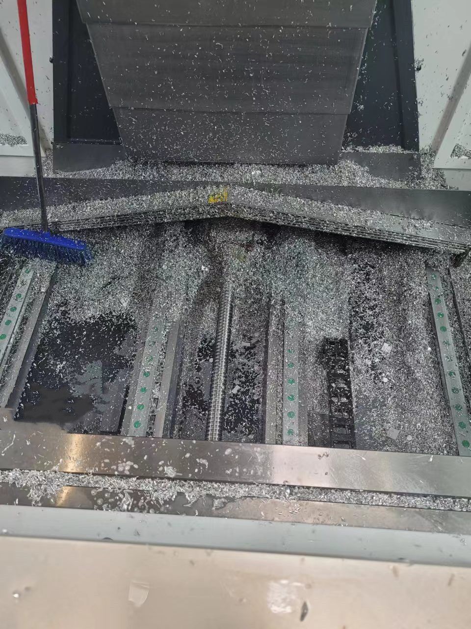

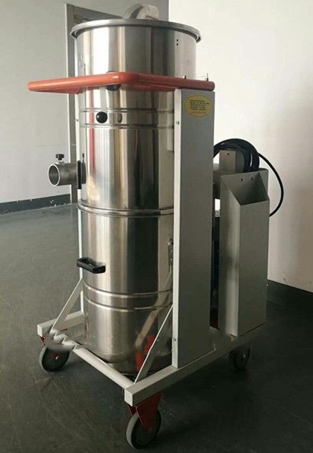

之前是产品做不出来让人头疼,现在生产做顺了,产量大起来,这铝削处理起来更让人头痛;

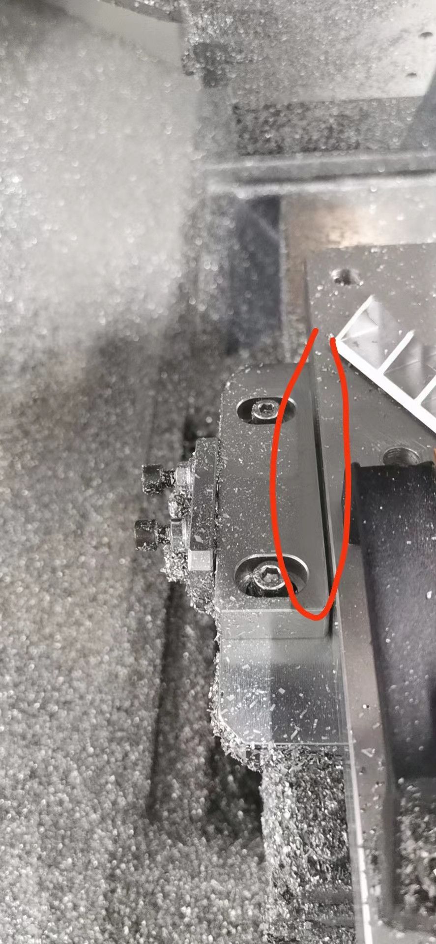

这滑台是有伸缩式防护罩的,打开里面还是有很多铝削,防护罩形同虚设,都不知道怎么跑进去的!

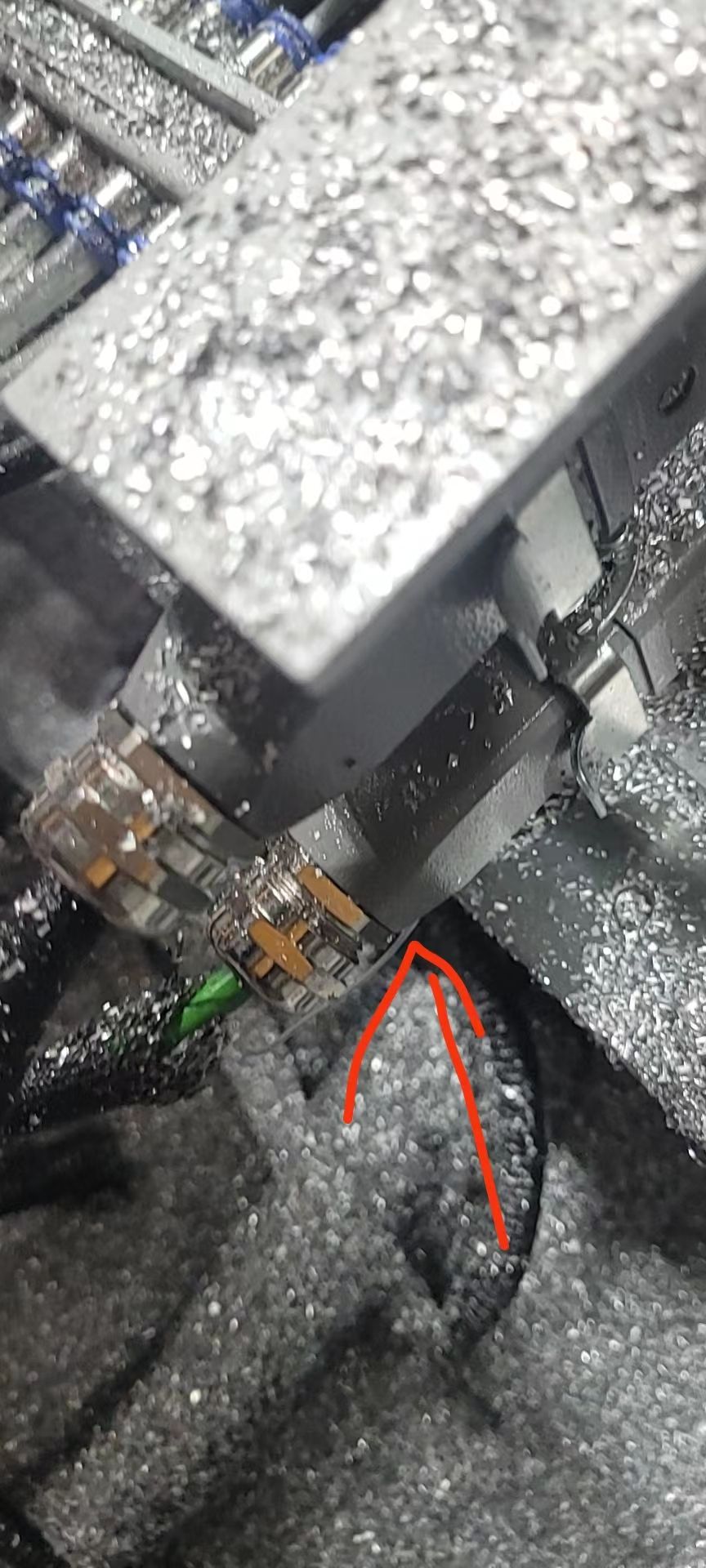

不仅设备里面铝削多,夹具上面也有,导致产品定位都不准确,贴不紧!
电气的快换插头都搞坏了!
快插上面都是铝削。。。

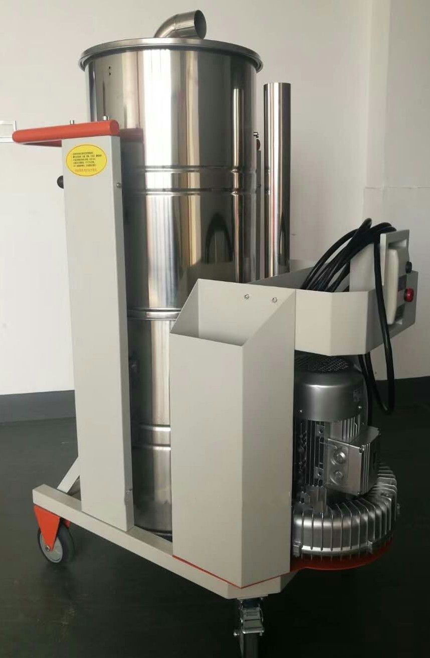

问了朋友厂里遇到这种情况怎么办;
他们是用这种抽尘式容积器来除铝削的。
这种和家里的吸尘器工作原理相同。。。
但这种设备也存在一定的安全隐患,因为铝粉聚集在一起会爆炸,特别是干铝粉。
虽然我们生产中产生的铝削都是湿的,但铝削可以与水反应生成氢气并放出热量,长时间聚集在一起会不会也发生爆炸呢?
社区大神有没有这种设备的使用经验的,或者还有没有其他更好的办法来处理铝削??

发表于 2022-5-29 14:17:01 | 显示全部楼层
Al和水的反应非常微弱,需要有较多H⁺或OH⁻参与才能持续稳定反应,所以,如果冷却液不是酸性或强碱性的,不用担心氢气爆炸的问题。

发表于 2022-5-29 16:03:14 | 显示全部楼层
渣子贴在上面是怎么贴到上面的,先带着这个问题出发分析;
我猜的,不一定准,
切下来的铝削带着静电,飞到到处,吸附到到处-针对这个,加个除静电棒;
因为铝削上面有切削液,沾到到到处,--针对这个,那就是在切割刀头的位置加个抽风机,边切削,边被抽走;
