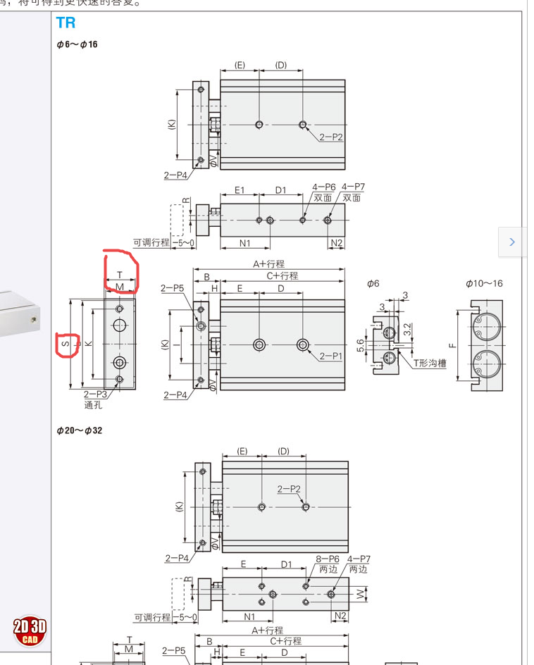

像气缸的外形 治具安装板在产品册上没有注明公差的 实际是什么情况 有标准公差吗

这个我现在用亚德客的气缸三维模型跟样本上的尺寸有的差一毫米以下(有的0.5毫米)

这个本身就有公差的,不要在这上面做文章,在其他地方考虑。

人家没给标,就别用这类尺寸去做定位

你可以靠边定位

估计买到的仿亚德客的

没有标明公差的是自由公差,那数值一般都比较大的
