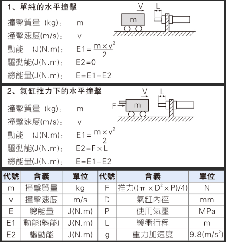

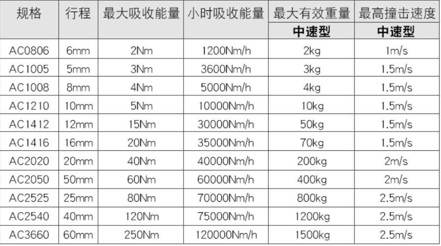

1、使用两个缓冲器装在气缸缩回的位置,为什么气缸缩回到位的时候会弹几下?是因为缓冲器小了还是什么问题?2、按照下表,我的总能量算得18.5J(N.M),我应该选择一个20NM的吗?还是需要留多少余量?
计算公式
计算公式
选型参考
选型参考

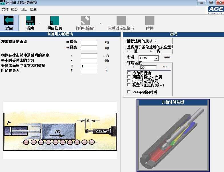

我的理解是缓冲器选小了,因为气缸到位了。如果缓冲器选大了,气缸不会到位。
建议根据应用,利用缓冲器选型软件参考选型,推荐ACE:
