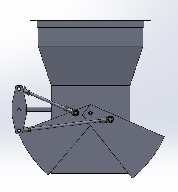

双开门的包装秤 下面的门用两个气缸左右打开  有没有什么简单的方法控制 关键是要节省地方

节省就用一个气缸。

节省就用一个气缸。
做了个这样的  没想好怎么用气缸带动

一个气缸推,一端固定在左边,一端固定在右边,怕左右不均匀就加同步机构,怕门变形就前后一边装一个

前后4拉杆?
