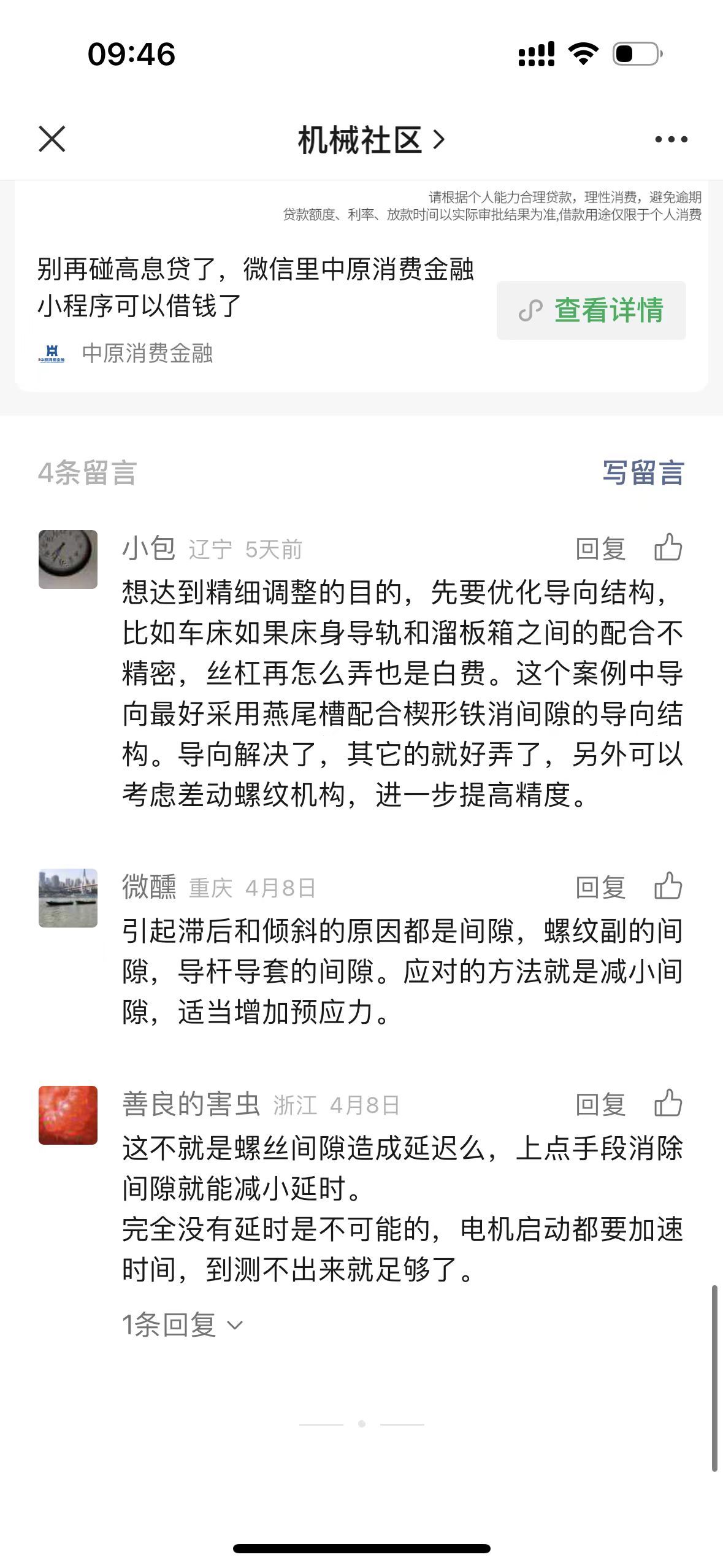

发表于 2024-4-15 09:48:57 | 显示全部楼层
公众号留言选取
发表于 2024-4-18 08:17:41 | 显示全部楼层
螺纹有间隙才能传动,不然就卡死了,可以一方面减小间隙,一方面添加润滑油,缓冲的同时减少滞后时间
