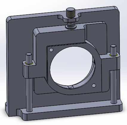

螺纹传动,机械滞后
发表于 2022-5-23 14:43:12 | 显示全部楼层
大哥,你这个不滞后,都对不起“精密”这两个字,   一个是你四个螺丝孔的间隙注定你上下往返调节的时候肯定平行度不一样,会倾斜。你这个螺丝杆调节上下,你螺杆的间隙就是另外一个直接产生滞后的根本原因
发表于 2022-5-23 14:50:58 | 显示全部楼层
SUSHANG 发表于 2022-5-21 23:36
我也觉得是螺纹副的间隙,你知道怎么改进吗?用丝杠代替?
有个简单的办法可以试一试,加个弹簧,用弹力抵消掉掉螺杆的间隙
发表于 2022-5-23 14:51:39 | 显示全部楼层
要求倾角准确,加导向才可

 楼主| 发表于 2022-5-23 22:56:44 | 显示全部楼层
游离缙云 发表于 2022-5-23 15:01
螺杆调直线位移,端部装钢球顶着平面就能调角度了
明白你的意思了,但是我这个不要求调角度,只要求在上下移动的过程中不倾斜
发表于 2022-5-24 07:53:38 | 显示全部楼层
丝杠一端固定方式 不太好,螺纹间隙会造成滞后,不适合精度要求高的情况。

 楼主| 发表于 2022-5-24 10:33:34 | 显示全部楼层
这个要求倾斜不超过0.1度,还是精度很高的,我担心键槽不行,最好还是加导向轴吧

 楼主| 发表于 2022-5-24 10:37:21 | 显示全部楼层
李茂99 发表于 2022-5-23 10:08
1、螺纹改细丝,螺栓上部插进去一个高强弹簧,螺栓头和零件丝孔加垫片增加和弹簧的接触面积,此举以消除螺 ...
修改一下,螺杆放在正上方,改用细牙,增加螺套、弹簧、垫片。左右两侧增加导向轴。
