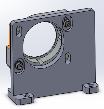

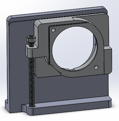

模型简单,共包含底座、支架和螺钉,通过旋转螺钉来调节支架的垂直位置,调整步长0.2-0.5mm/转,在调整过程中支架的倾斜角小于0.1°。旋转螺钉,支架在移动的过程中具有滞后性,请问产生滞后性的原因?如何修改设计尽量消除滞后?
哪位大神帮看一下,谢谢

问题:当前的这种设计不能满足倾斜角的问题,且在调整过程中存在较大的滞后,请分析产生的原因并提供改进方案。
补充内容 (2022-5-24 10:44):
已初步修改了一版:
将螺杆从左侧移到正上方,消除偏心距,镶嵌螺套,增加弹簧、垫片以消除间隙带来的滞后;
左右两侧增加导向轴,限制调整架只有上下滑动的自由度,消除倾斜;
后面有截图

我也觉得是螺纹副的间隙,你知道怎么改进吗?用丝杠代替?

发表于 2022-5-22 09:18:36 | 显示全部楼层
刚性造成的吧。结构不太合理。
假设能够把螺栓放在支架正中的位置向上推或者向上拉,这种滞后也会小很多。
