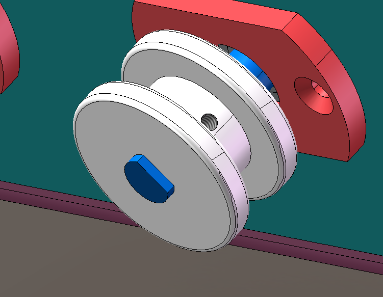

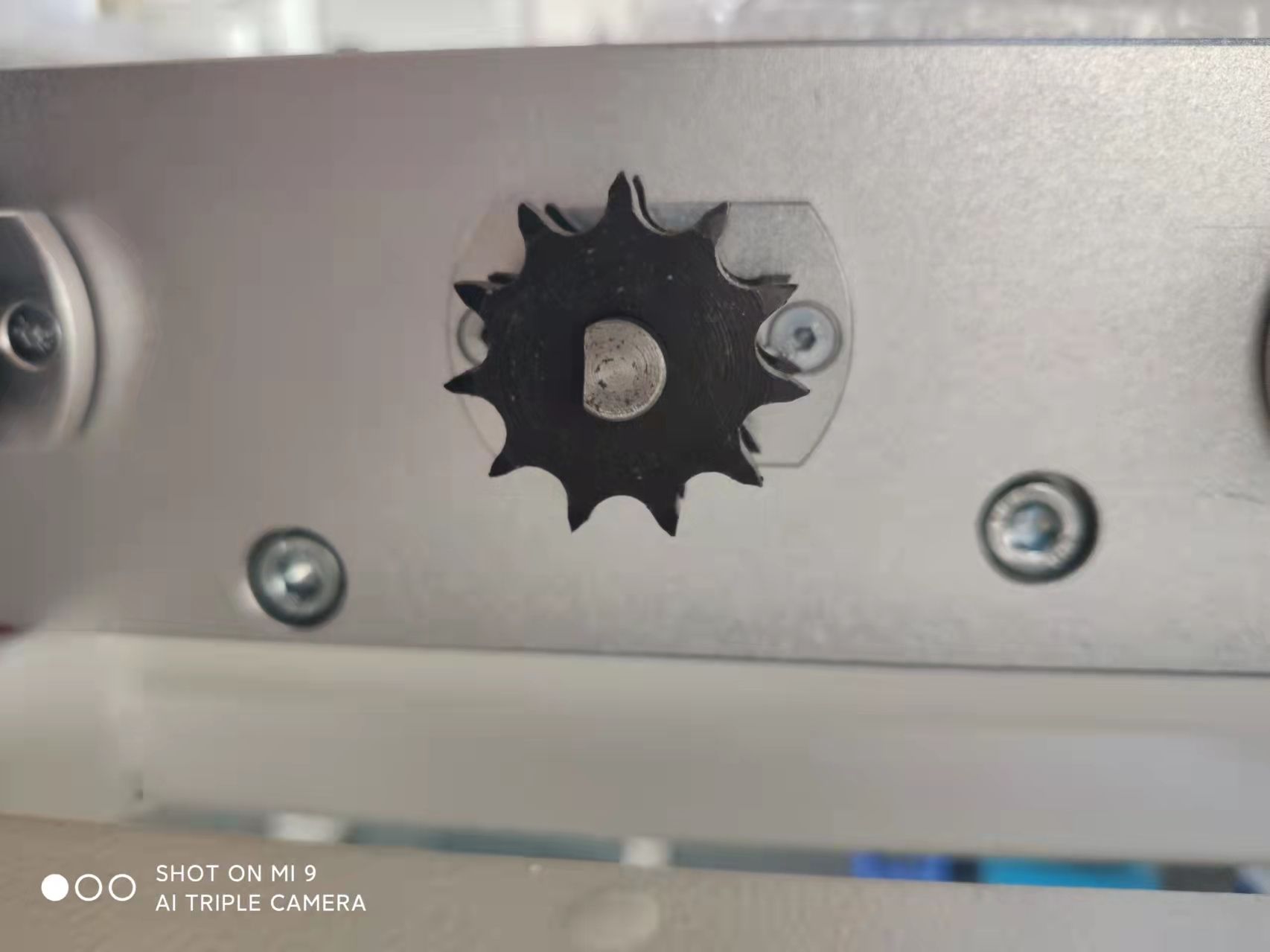

公司为节约成本   都是买一整条键,用多少  工人自己切多少
自己亲自体验了一下    那切起来是相当费劲,于是一怒之下,把键槽改成如图的样子  哈哈    ,装配其实还是相对敲键进去简单一点
设备也用了一年时间,没啥大问题(传送的物体轻也是一方面),但是这种没有标准,要切多厚都是全屏感觉。。。。。。。。

发表于 2022-5-21 17:08:35 | 显示全部楼层
这种设计不科学,轴的强度会降低很多,加工难度也比用键槽大

发表于 2022-5-21 17:09:27 | 显示全部楼层
孔做成圆的也可以
发表于 2022-5-21 17:22:35 | 显示全部楼层
要看受力情况
发表于 2022-5-21 17:24:27 | 显示全部楼层
这种铣扁轴的使用方法我见过一些,主要作用是拧螺丝的时候防止连轴转。这种方法肯定可以用,但是加工难度有点略高了。
发表于 2022-5-21 17:38:13 | 显示全部楼层
轮子孔只能线切割吧,批量大的话划不来

发表于 2022-5-21 17:54:08 | 显示全部楼层
这种结构在日本人的轻型自动化中有,MISUMI样本中好多同步带轮,摩擦轮用这种结构!
发表于 2022-5-21 19:05:43 | 显示全部楼层
这种同步轮也有用,
我只针对你后一句说一下,较个真
标准肯定是有的,只是你没找到而已。
以前我也以为机械没有标准,但是慢慢的,零零散散的,发现,很多东西都是有标准的,
话不能说的太绝对。

 楼主| 发表于 2022-5-21 19:27:31 | 显示全部楼层
大白小白 发表于 2022-5-21 19:08
恕我眼拙,没看到键槽。
直接不用键了  插进去  止付螺丝一紧就行了
