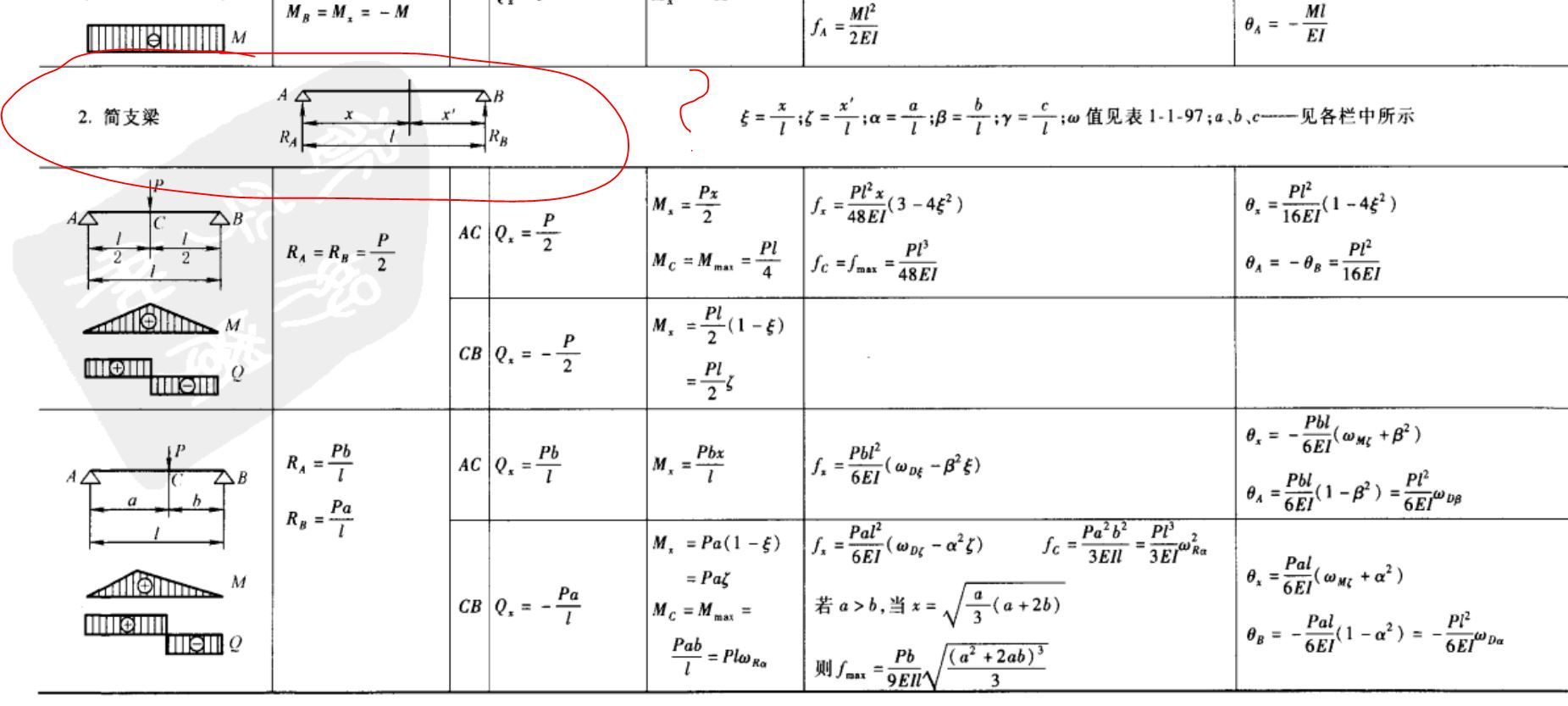

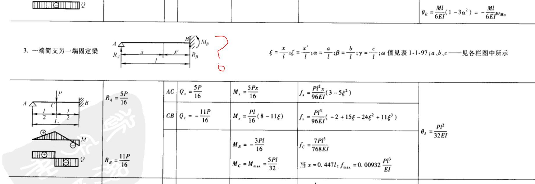

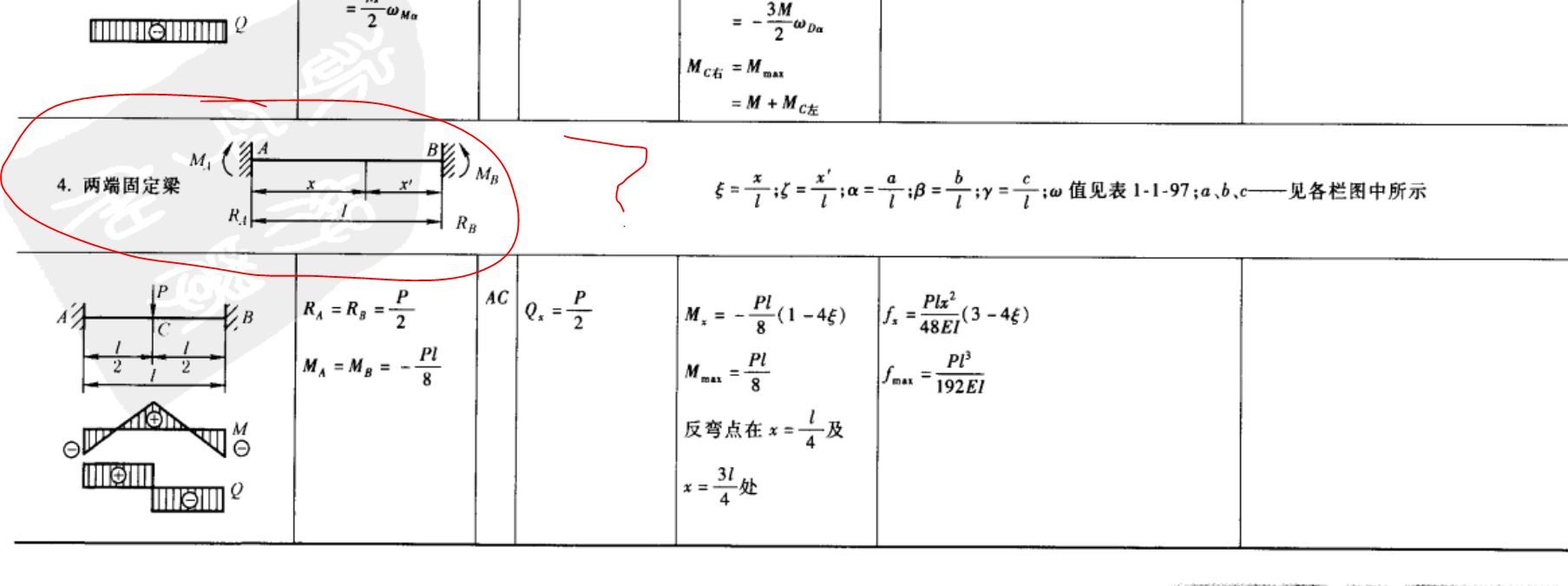

发表于 2022-5-22 10:12:17 | 显示全部楼层
找本机械设计手册。一般都在第一卷第一篇里、材料力学公式部分。怎么算里面都有。还有不知道你这个弯点有没有什么影响,如果没有精度要求,只要不犯卡,不失稳就好吧。
如果有什么精度啊,振动啊,之类的要求,最好别选用圆轴,同样截面积,圆的抗弯性最差了。
突然感觉机械设计手册就是“葵花宝典”开篇第一卷第一篇就是,欲练神功“挥刀自宫”  发表于 2022-5-22 10:25
发表于 2022-5-22 10:40:40 | 显示全部楼层
4.JPG bonetr 发表于 2022-5-22 10:12
找本机械设计手册。一般都在第一卷第一篇里、材料力学公式部分。怎么算里面都有。还有不知道你这个弯点有没 ...
选公式的时候看好了自己的什么性质的载荷,什么性质的固定方式。
