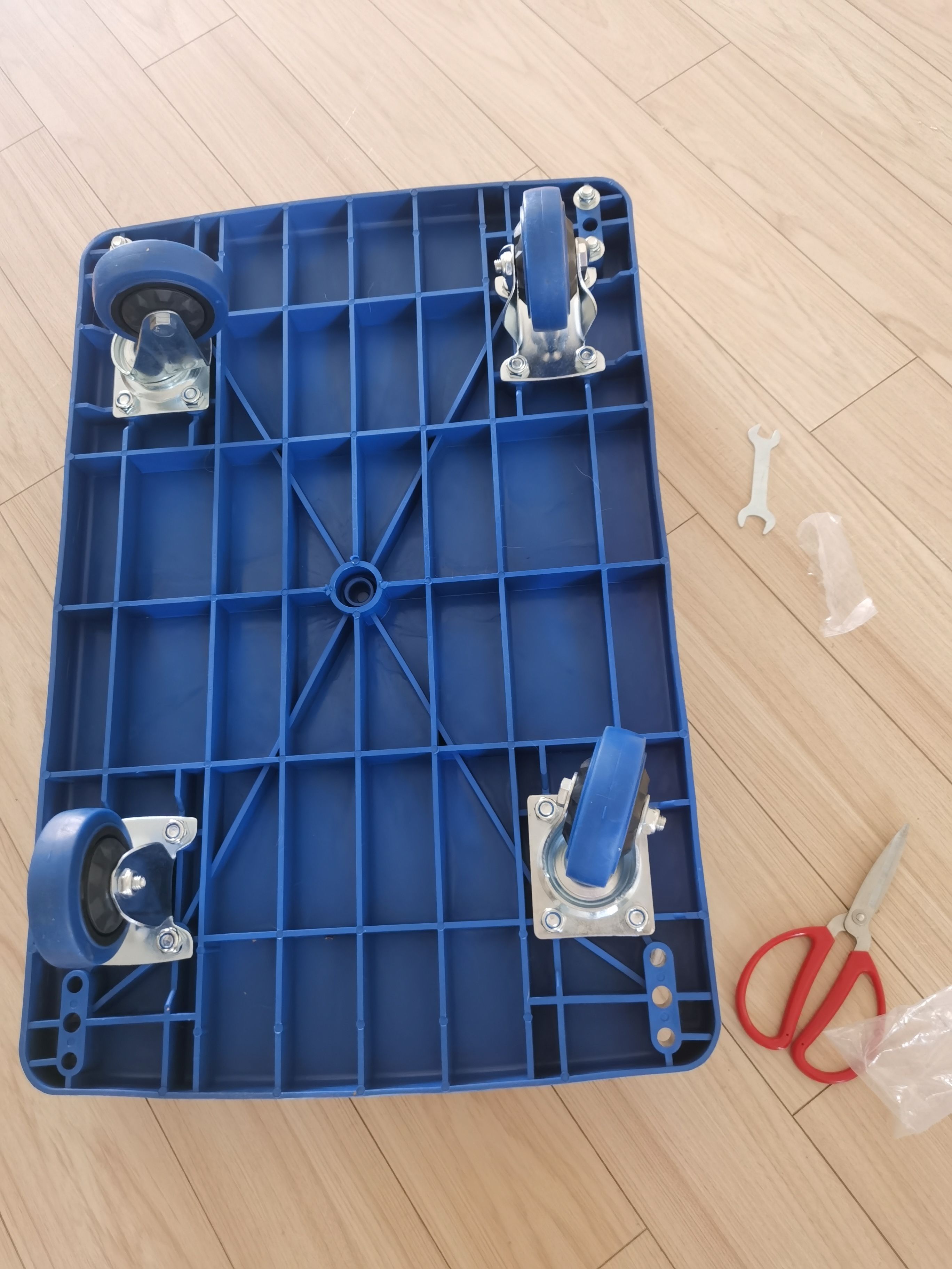

给家里买了个物料车,有时买大件东西,或者取有点重量的东西,这个车车很好用。
昨天这个物料车到货了,发现有两组静音车轮,一组是万向轮,一组是静音轮。
请问万向轮和静音轮如何布置?物料车手扶的把手这边设为后方,远离把手那方设为前方,也就是物料车前进的方向。

万向轮在前!便于转向!当年大学毕业分配到厂里下车间实习一年,经常推着小车将工件转到下一工序总结的经验,不接受反驳

发表于 2022-5-21 10:48:27 | 显示全部楼层
驱动在哪里,万向就在哪里。

发表于 2022-5-21 10:51:43 | 显示全部楼层
广州粤研钟彦华 发表于 2022-5-21 10:45
万向轮在前!便于转向!当年大学毕业分配到厂里下车间实习一年,经常推着小车将工件转到下一工序总结的经验 ...
万向轮在靠近把手的一侧,转弯的时候省力,
如果是万向轮在远离把手的一侧,转弯很吃力。
如果说你用的推车,万向轮在远离把手的一侧,你还不接受反驳,那只能说明你推车推的还不够多。

发表于 2022-5-21 11:08:24 | 显示全部楼层
如果说你用的 ...
哈哈,是的,把手在哪,万向就在哪

发表于 2022-5-21 11:20:16 | 显示全部楼层
万向在把手侧是正解

发表于 2022-5-21 11:49:04 | 显示全部楼层
手柄方向为万向轮
发表于 2022-5-21 12:34:01 | 显示全部楼层
手动叉车,把手下面就是一个定向轮,但它俩是一体的,相当于万向轮。更省力
 楼主| 发表于 2022-5-21 12:46:47 | 显示全部楼层
以前真没有思考过这个问题,今天装完了,发现不对,但是不知道这一组万向轮装哪个地方?不实操还是不行。
