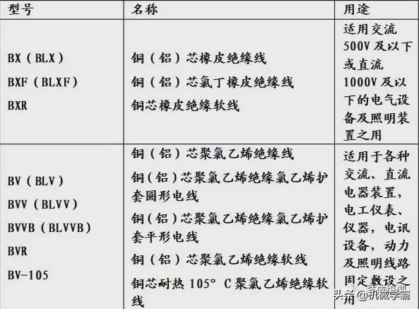

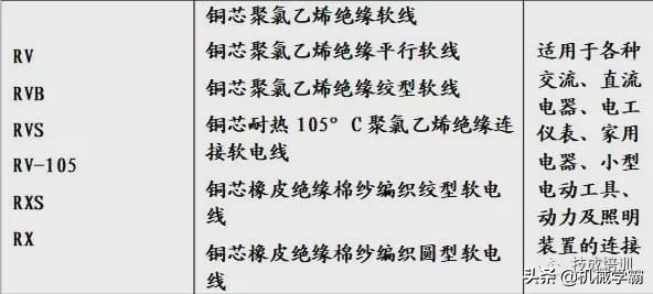

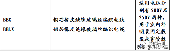

3、电线电缆规格型号说明:
% [5 h) j8 J& [# s! g2 g; J
3 K. R" J6 I9 {4 D7 s3 i
! e5 A( ^1 l$ @0 T
* k* l" a8 I( `" W. c( D) T
0 C2 ]- c9 U3 R9 J
- U2 X' l& x& ~* }( ^6 v" x9 G
注: B(B)——第一个字母表示布线,第二个字母表示玻璃丝编制。
V(V)——第一个字母表示聚乙烯(塑料)绝缘,第二个字母表示聚乙烯护套。 L(L)——铝,无L则表示铜
F(F)——复合型
R——软线
S——双绞 X——绝缘橡胶
