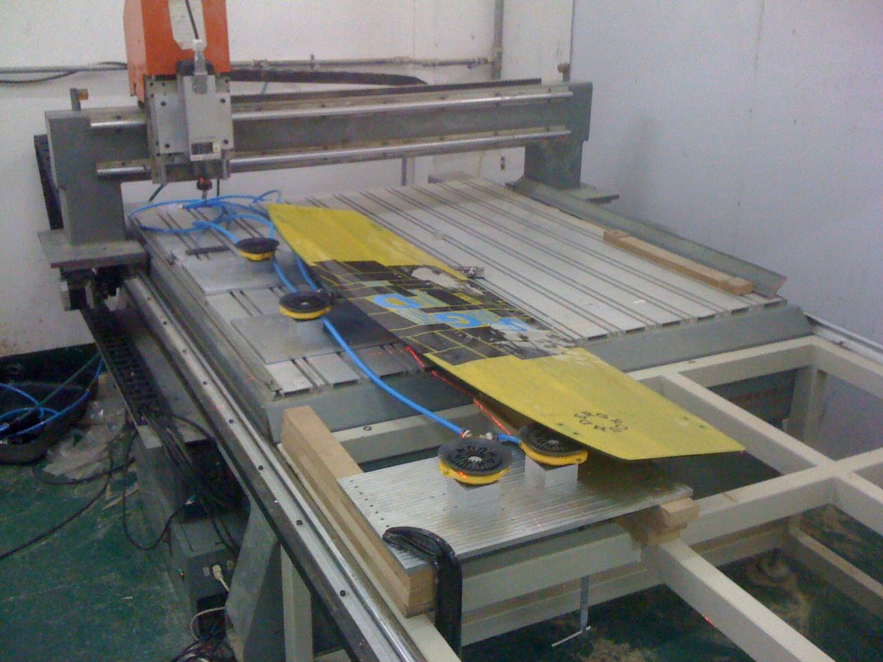

客户是做冲浪板的,底部吸附数控加工表面及周边。原有的白色硅胶吸盘无法保证定位,改为PIAB的抓条式吸盘,问题改善。
真空源之前是电泵,噪声、震动、发热、粉尘都是影响设备正常运行的问题点。改为PIAB真空发生器之后,问题得到解决。
