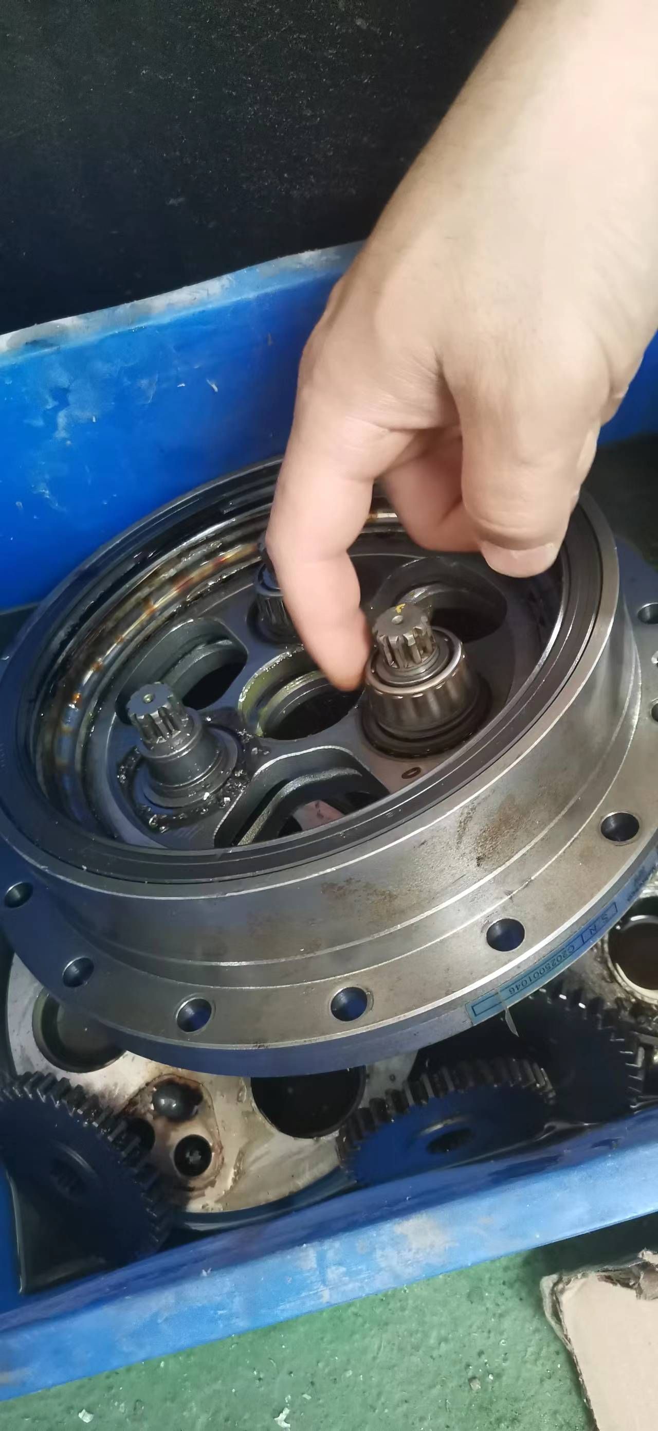

请教一下,RV80E减速机80速比,我计算的转动惯量是102KG.M2,150°内频繁正反转,现在内部输出轴附近的小轴承损坏,机械安装没有问题,找了减速机厂家的技术,说扭矩够用经计算是1006N.m,可我看额定扭矩是790N.m,厂家的技术说他们看技术参数就看画圈的启停参数,启停是1960N.M,大家帮我看看,需不需要减速机提高一档到110E,我们现在损坏3个了

你就问这个刘辉就是啊,卖东西的,就有义务提供这些数据
发表于 2022-5-19 10:25:20 | 显示全部楼层
另外找一家分析下原因,卖你东西的肯定想办法把自己摘出去呀
发表于 2022-5-19 11:51:29 | 显示全部楼层
减速机大多厂家参数都达不到,虚高,找家合适的厂家才是正确的
发表于 2022-5-19 14:15:25 | 显示全部楼层
扛不住就换大一个型号呗
