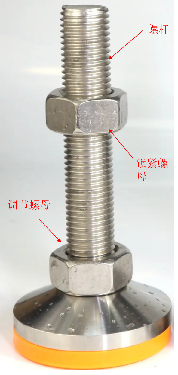

一个调平机构,问一问大佬们
发表于 2022-5-19 09:44:57 | 显示全部楼层
人在江湖K 发表于 2022-5-19 09:08
大佬,可以具体说说这个地脚吗,它是什么组成的,有什么功能,我不太清楚
脚杯是底座、螺杆、调节螺母和锁紧螺母组成,调节螺母和螺杆是点焊固定死的。安装时螺杆旋合在设备机架的安装板上,安装板是带螺纹的,此时通过扳手拧调节螺母就能带着螺杆转动,从而调节机架的高度(就拧螺丝的原理啊),根据水平仪调整各个地脚至设备水平,调节完毕之后拧紧脚杯的锁紧螺母就好了。

这种也就是家用级别吧。就是个高度调节。精度不高的。

太完整了,感谢大佬的解答,多谢多谢

下面的螺母跟螺杆是一体的,上面铝型材有牙,拧下面的螺母可以转动螺杆,铝型材就会上升下降,上面的螺母用来保证高度不会轻易变化,橡胶脚杯跟螺杆接触的地方是圆球状。这个很常见的东西啊
