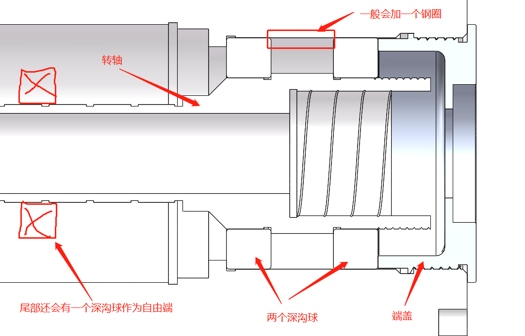

最近应用一个双轴承结构时突然想到一个问题,如图:两个深沟球轴承构成固定端,然后另一端再来一个深沟球为自由端,通过在最右边端盖处添加调隙垫片来调隙,那么两个轴承外圈中间那个套圈有什么用呢?感觉好像没有套圈也能达到调隙的目的?询问过很多人,虽然不知道为什么但是好像两个深沟球中间就要加一个套圈?求解答

人才啊,这样做很行啊,把6当7用,这样省很多钱,打表同心度又高,这个做法商业价值很高。当用于主轴,轴承成本不到7系的10%,但打表精度可以达到7系效果,噪音也比7系低很多,虽然说动态精度很差,这个一般客人发现不了,寿命低可以让客人换更多主轴,只要宣传到位,比7系低点价,应该销量很可观
发表于 2022-5-18 19:00:15 | 显示全部楼层
加钢圈的这里应该是两个角接触的吧
发表于 2022-5-18 21:52:09 | 显示全部楼层
如果没有这个钢圈,这个端盖锁不紧,或是两个轴承卡死,你用间隙片应该也不好调整
发表于 2022-5-19 08:21:47 | 显示全部楼层
这个问题当年我设计多轴箱时也遇到过,看日本的多轴箱图两轴承中间轴承的内外圈都有隔套,实在想不出为什么这样,而且另一个隔套的长度公差怎么定?后来直接取消只装一个,反正使用也发现不了有什么问题
发表于 2022-5-19 09:07:04 | 显示全部楼层
深沟球轴承是固定间隙轴承,间隙出厂的时候就固定了。右端应该用两个角接触轴承吧。
 楼主| 发表于 2022-5-19 10:29:02 | 显示全部楼层
尹志春 发表于 2022-5-18 18:37
人才啊,这样做很行啊,把6当7用,这样省很多钱,打表同心度又高,这个做法商业价值很高。当用于主轴,轴承 ...
主要想问下两个轴承中间那个套圈有什么用...
 楼主| 发表于 2022-5-19 10:29:46 | 显示全部楼层
kayex 发表于 2022-5-18 19:00
加钢圈的这里应该是两个角接触的吧
角接触的应该是内外圈全都固定,但是用在深沟球上时那个钢圈的作用就不是很理解了
 楼主| 发表于 2022-5-19 10:32:04 | 显示全部楼层
你可以看到图上的端盖外面其实是有限位的,如果没限位端盖确实可以一直拧下去直到把轴承拧死卡住,但是卡住之前一定有一个位置是刚好的,那这个钢圈感觉好像又没啥用了
 楼主| 发表于 2022-5-19 10:34:42 | 显示全部楼层
广州粤研钟彦华 发表于 2022-5-19 08:21
这个问题当年我设计多轴箱时也遇到过,看日本的多轴箱图两轴承中间轴承的内外圈都有隔套,实在想不出为什么 ...
我目前也是取消了这个钢圈,用起来好像也没啥问题,但是它存在肯定是有道理的,所以想好奇一下,主要是想看下各位在丰富的实际使用经验中有没有一个解释
