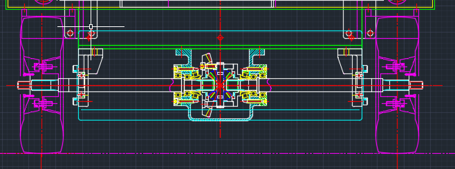

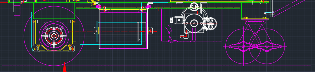

背景:最近有一款台车设计,两个前轮需要增加差速器,提高行走稳定性。(客户资料保密,贴出部分图片)
问题:目前客户现场是韩国小众品牌无法采购,找了一圈国内几乎没有做工业差速器的,所以看看各位大神有没有推荐品牌。
暂定解决方案:使用三轮车差速器总成,如功率不够就拆除电机再配一个。(见图片)

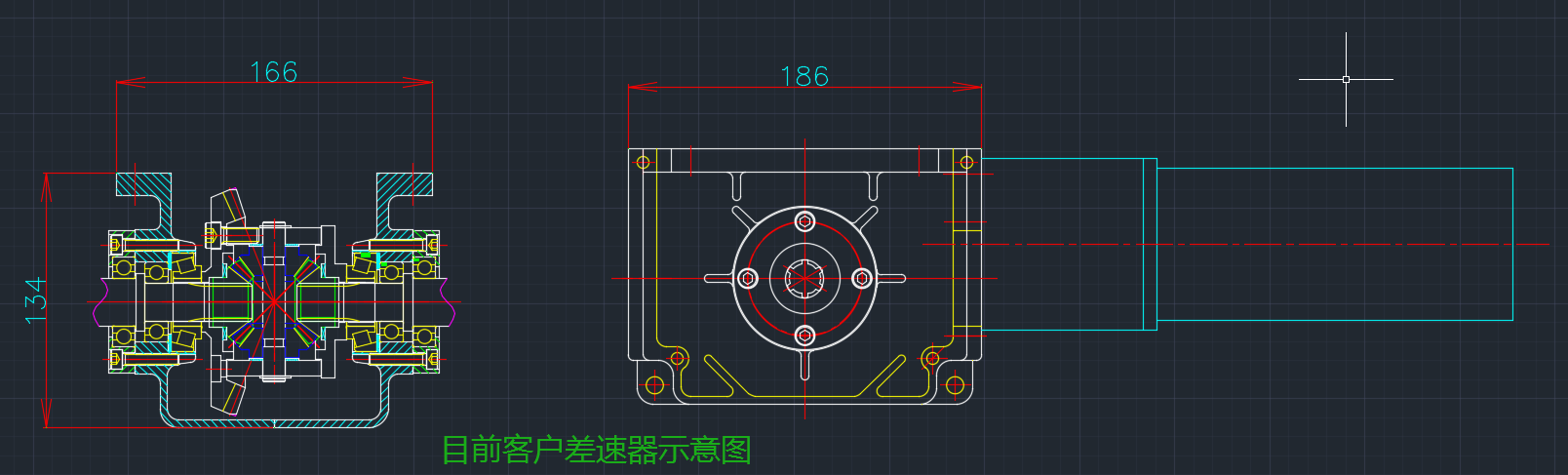

需求:希望有与韩国差速器类似尺寸的工业差速器品牌,或者连接轴D20左右的小型差速器总成品牌。(价格在1000元以内)
目前差速器应用场景图片1
目前差速器应用场景图片1
目前差速器应用场景图片2
目前差速器应用场景图片2
韩国差速器-带电机驱动
韩国差速器-带电机驱动

汽车差速器总成体积大了,而且我的后轮不联动,汽车差速器总成后面传动太长空间放不下,还要改造这样性价比不高。
自己画一个就是,要求不高也不难。  发表于 2022-5-19 11:41
