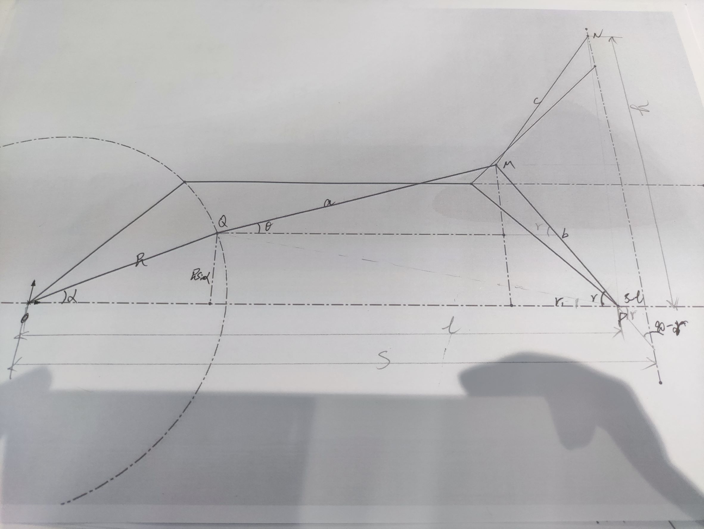

电机计算,连杆机构
发表于 2022-5-14 11:50:58 | 显示全部楼层

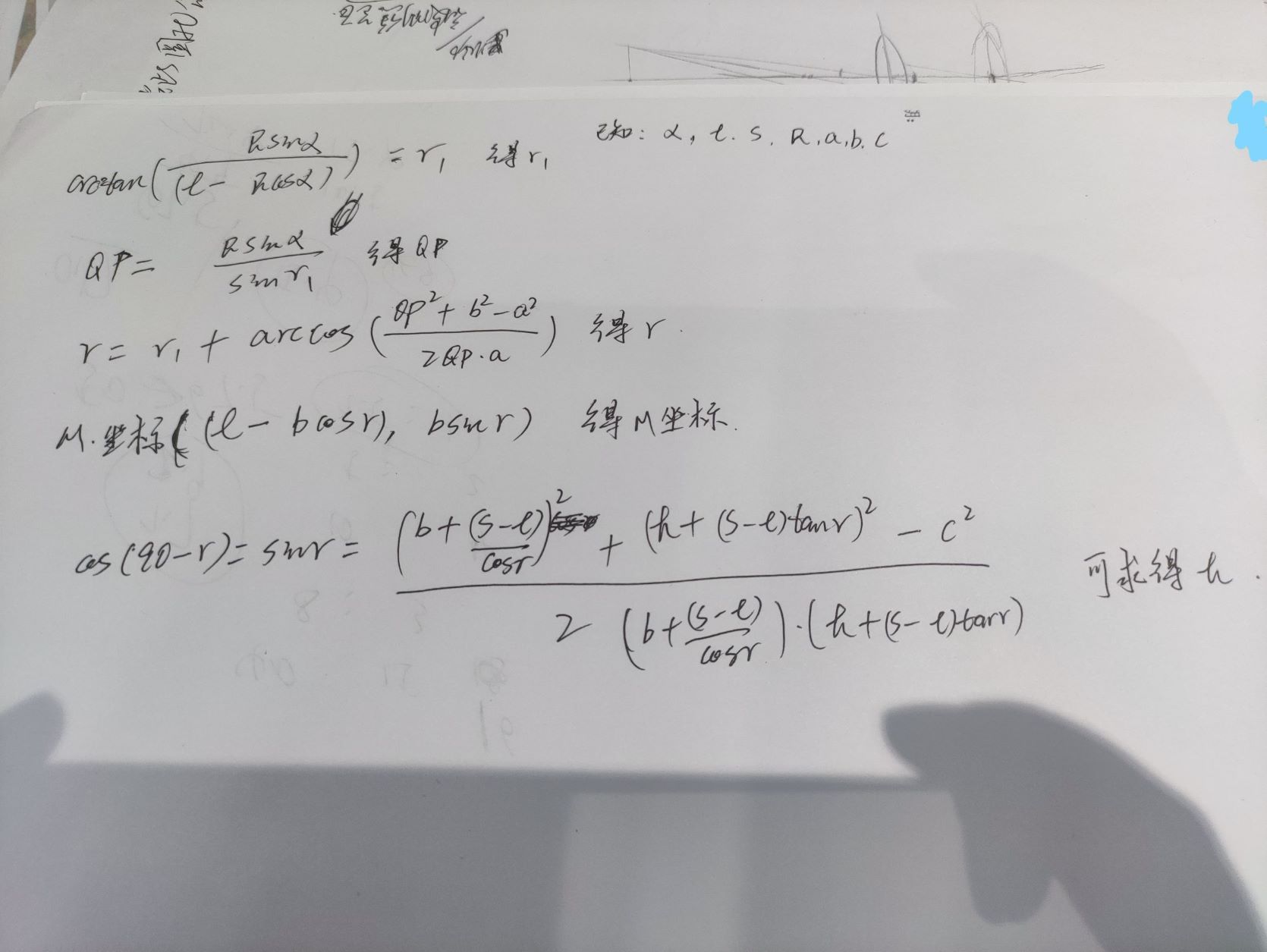

基于静力分析的角度,前面分析都对的,只是最后一步有些问题,力臂不是R,而是Rsinα(如果此时曲柄和ab杆平行的话)
但是,如果考虑运动的情况下,曲柄角速度恒定的话,a点的速度不是恒定的,因此会有额外的一个惯性载荷,正确的方法是:
1. 建立a点位移h和曲柄转角(假设角速度ω=1rad/s,则可认为数值等于时间t)的方程;
2. h对t求导,得出速度v;
3. v再对t求导,得出加速度a;
4. 转矩的值就是100kg*(g+a)*v.
注意这是假设角速度ω=1rad/s的扭矩,需要再乘以实际的ω才是真实扭矩,而且这是角速度恒定的计算,如果角速度不恒定,那么会再有一个惯性力的分量

yzugwh 发表于 2022-5-14 11:50
基于静力分析的角度,前面分析都对的,只是最后一步有些问题,力臂不是R,而是Rsinα(如果此时曲柄和ab杆 ...
楼上说的不错感觉静力学分析是没有问题的 动力学分析的话 要根据a点的微分方程求二阶导数 算出加速度 求力 再分析。就是楼上的转矩公式应该不是F*V吧
发表于 2022-5-17 00:28:45 | 显示全部楼层
鲤鱼lh 发表于 2022-5-16 16:27
楼上说的不错感觉静力学分析是没有问题的 动力学分析的话 要根据a点的微分方程求二阶导数 算出加速度 求 ...
因为Fv=Tω,而我假设了ω=1rad/s, 所以结果的数值就是Fv

试了下11#说的计算h的方程,瞬间回到了学生时代
