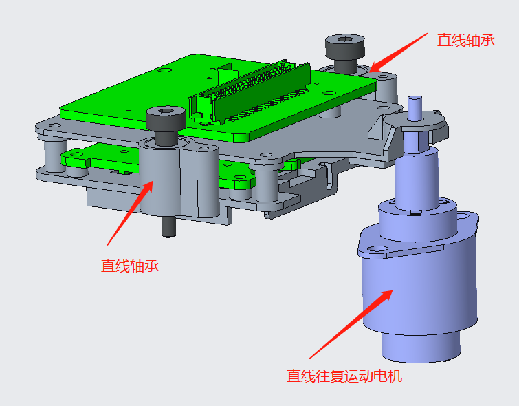

如图,电机上下直线往复运动,带动机构整体上下运动,是否可行?可靠性如何去评估?请大神赐教

你这个是偏载的?
PCB插拔力不大吧,但对准精度要求高?

PCB插拔力不大吧,但对准精度要求高?
对的 负载不大,但是对稳定性和精准度要求比较高的

上平面怎么保证水平!?
如果不是水平有可调整结构吗!?

你这么大一个东西,钓鱼竿的鱼一样的悬挂在电机上,你就不担心甩动或者振动吗?

建议把电机的连接点放在两个直线轴承中间..直线轴承的导向效果没那么好.. 放在一侧台面应该会有一定的倾斜

直线轴承改线性滑轨,用双滑块或加长滑块,这样更靠谱一点。

东西比较小,有小型的线性滑轨吗?
