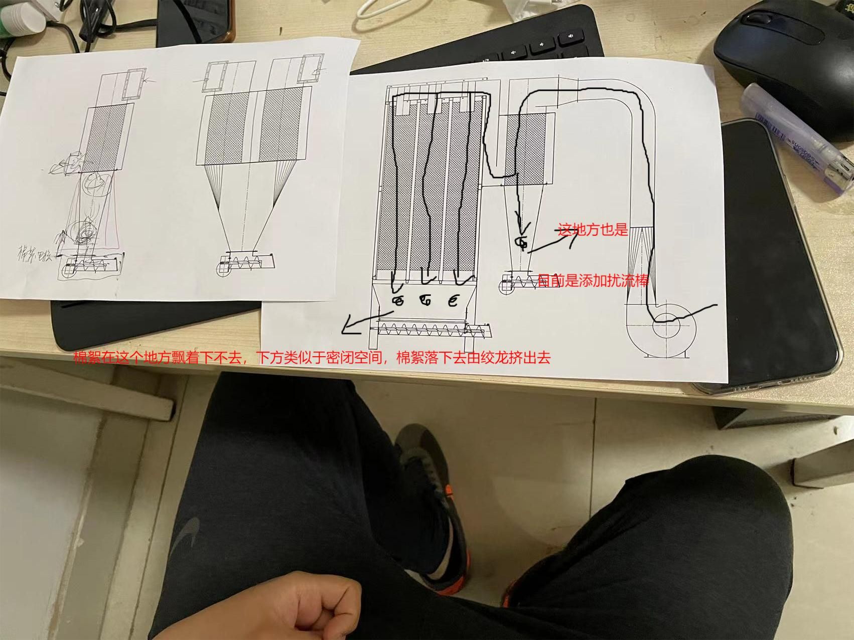

布袋除尘器,灰尘不下落,有没有好的解决方法.

物体的堆i密度与角度有关,飘着看一下负压,没做过有,有了解过

看你那个铰龙前面好像也是开口的,也就是说从那里往里进风,托着物料落不下来,想法把那里弄成密封的,比如在绞龙出口再加个星形卸料器。纯建议。行不行我也不知道。采不采纳自己决定。

把空腔做成葫芦状,气流将棉絮带到下方葫芦腔体后,腔体空间变大,气体流速变慢。

我觉得可以参考一下吸尘器吧,从下部绞龙吸。

增加棉絮湿度试试看

喷雾,,,,,

楼主语焉不详,沒参数

可以参考港口卸料防尘的漏斗结构,不过很难去模仿。
