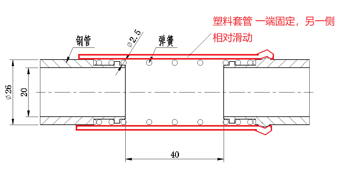

发表于 2022-5-12 18:52:56 | 显示全部楼层
装一个塑料套管,一端固定 (过盈配合或者钢丝固定),另一端相对滑动;
发表于 2022-5-12 18:54:43 | 显示全部楼层
如果外侧不行,考虑装内侧。

 楼主| 发表于 2022-5-13 14:53:07 | 显示全部楼层
谢谢图示指点,过盈配合很好,另一端要考虑装配。同时需要弹簧有一定弯曲,中间不能放它东西。
