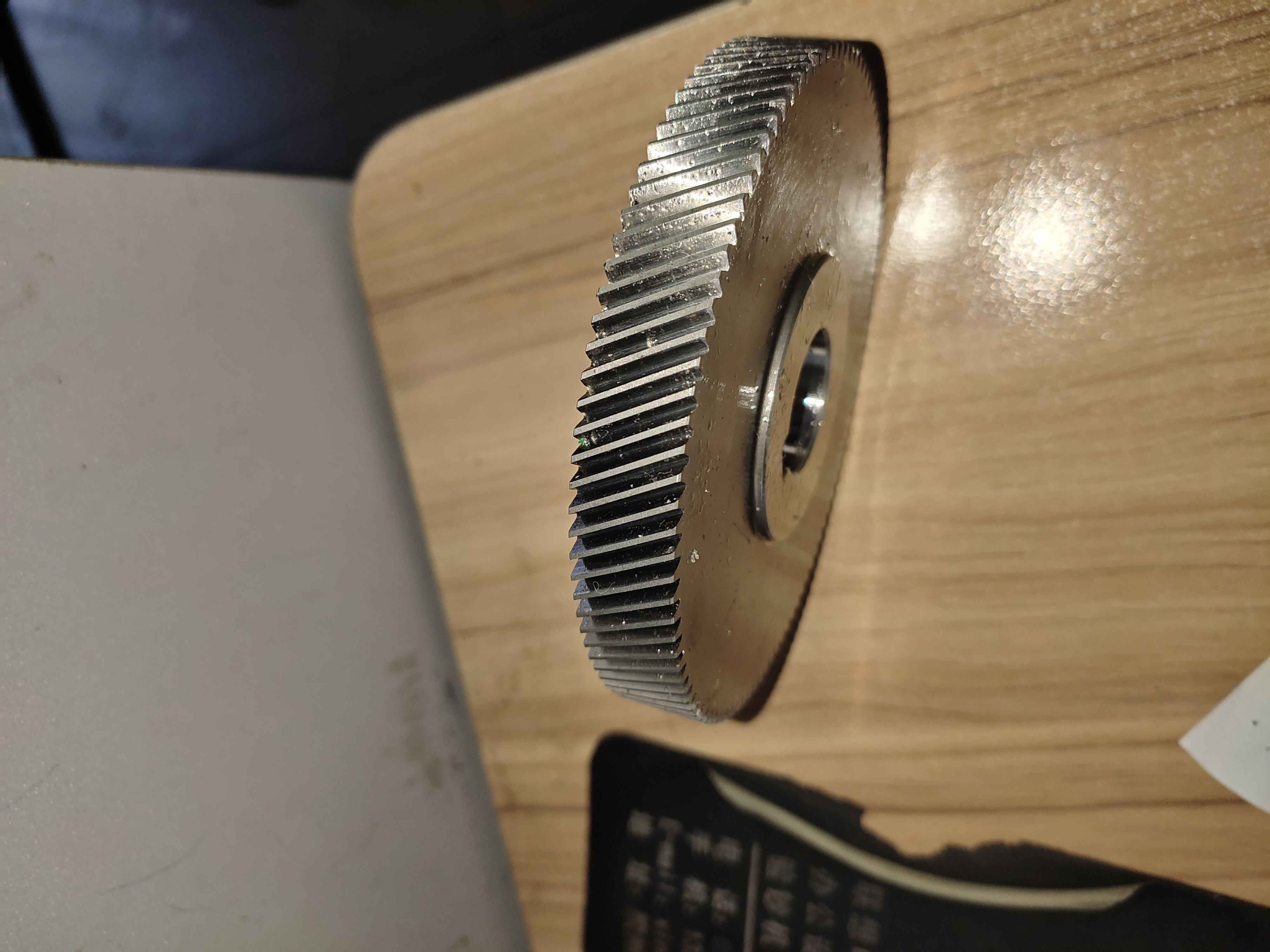

模数为1的斜齿轮准确测量螺旋角有什么好方法吗?
发表于 2022-5-11 21:07:13 | 显示全部楼层
我通常用滚印法粗测后,再利用m、z、d等凑数。
要精确就得是专门工具了。

同意二楼。如果不是角变位的话,拓印测量加凑数验算,对于条件简陋的单位来说,恐怕只有这一种办法可用。如果验算后,差距太大,就得考虑是角变位的可能了。

中心距和模数齿数
