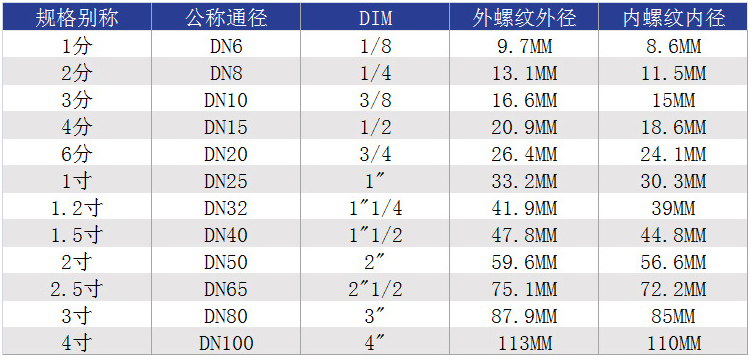

一英寸的牙根一寸的牙为什么不一样啊
发表于 2022-5-11 14:43:49 | 显示全部楼层 |阅读模式
百度上有的是25.4有的是38,都乱了

 楼主| 发表于 2022-5-11 14:56:40 | 显示全部楼层
英寸的螺纹

发表于 2022-5-11 16:15:54 | 显示全部楼层
管螺纹是指管子的通径哟。。
那英寸制的螺纹指的是什么  发表于 2022-5-11 16:24
发表于 2022-5-11 16:28:33 | 显示全部楼层
英寸是英制,寸是传统长度单位;不过在机械行业,一般说寸都指的是英寸吧。
然后就分不清了管螺纹上面的寸跟英寸的区别  发表于 2022-5-12 09:09
发表于 2022-5-12 09:03:27 | 显示全部楼层
参考一下,1寸的管指得是DN25的公称直径,可以是∅32也可以是∅34
DN25表示的是公称直径,并不是一个准确的数值,他可以是∅32也可以是∅34  发表于 2022-5-12 11:20
DN25是直径25吗,那不是矛盾了  发表于 2022-5-12 09:07

 楼主| 发表于 2023-11-2 15:26:32 | 显示全部楼层
一英寸等于25.4mm
G1表示的是什么
发表于 2023-11-2 16:39:03 | 显示全部楼层
毛主 发表于 2023-11-2 15:26
一英寸等于25.4mm
G1表示的是什么
G1是1(英)寸的管螺纹,1寸说的是通径。至于外径,为了板牙的通用性,在不同压力等级下,管子外径是不变的,变的是壁厚,所以内径也就越来越小。所以在不同压力等级下,都是1寸通径的管子,壁厚是不一样的。
就像塑料管,上水和下水,外径相同,但壁厚不同。  发表于 2023-11-2 16:41
