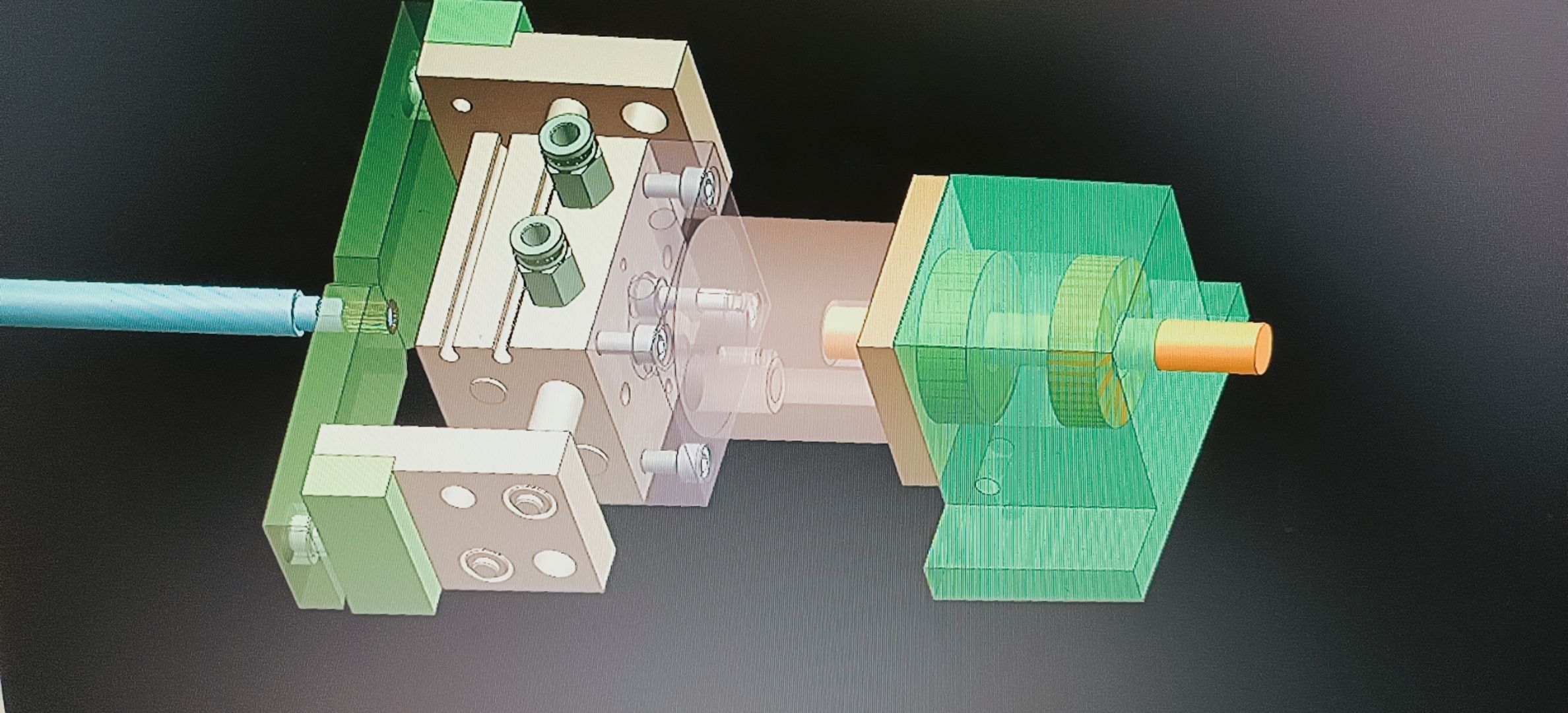

求助新人气动三抓气缸放在电机上要旋转如何接气了不缠,不知道有什么好的办法

用气旋转接头
发表于 2022-5-11 06:43:21 | 显示全部楼层
电气滑环

如果只是在360°内旋转,电气滑环就够了。
如果是一直旋转的,我还得加上中空减速机。
 楼主| 发表于 2022-5-11 20:32:48 | 显示全部楼层
3D图分享上
 楼主| 发表于 2022-5-11 20:34:27 | 显示全部楼层
上图看看
3D图奉献上
3D图奉献上
发表于 2022-5-12 08:41:29 | 显示全部楼层
用气滑环就好
 楼主| 发表于 2022-5-12 17:56:06 | 显示全部楼层
旋转接头不能实现

只需要转动一圈的话可以考虑直连,电机转动一圈后回转,如果连续旋转就需要电气滑环了
