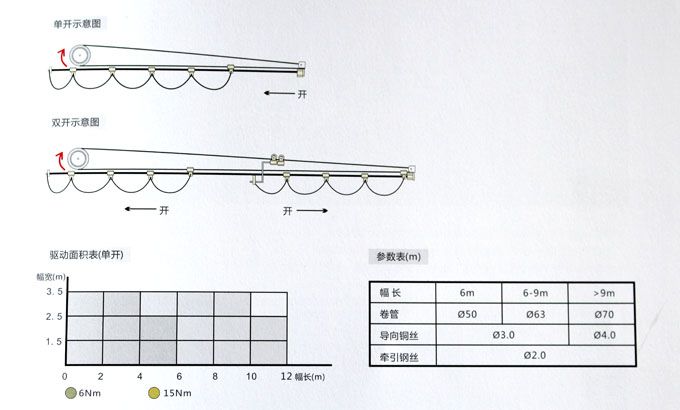

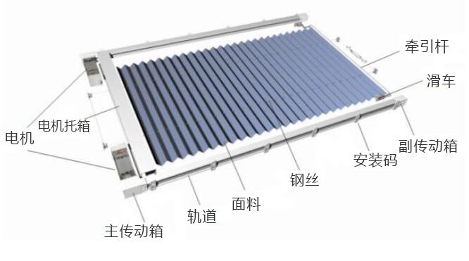

吊装口遮盖网结构

Appvip 发表于 2022-5-11 14:36
两头各放置一个驱动轮啊
一般是单电机,正反转搞定。钢丝卷绳机也可以。链条也可以。
发表于 2022-5-11 18:53:41 | 显示全部楼层
对照lz的实物图,钢丝绳在靠近轨道的两端?
发表于 2022-5-11 19:10:58 | 显示全部楼层
大跨距可能采用两个轨道电机
发表于 2022-5-11 19:12:06 | 显示全部楼层
CDKEY* 发表于 2022-5-11 19:10
大跨距可能采用两个轨道电机
如何同步?
发表于 2022-5-11 19:16:08 | 显示全部楼层
lz这个图,看电机,好像卷绳机。

发表于 2022-5-11 21:34:15 | 显示全部楼层
大白小白 发表于 2022-5-11 19:16
lz这个图,看电机,好像卷绳机。
拉钢绳方法就各显神通了
