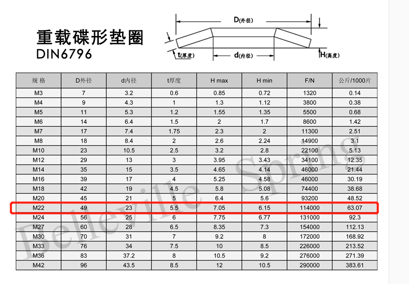

主要起到减震的作用,当时第一时间想到的橡胶,但是找遍了所有橡胶,都没有能承受这么大力的。补充说明下,在直径不大于50mm的面积内,承受10吨的力。感觉非金属很难办到。
发表于 2022-5-10 10:38:13 | 显示全部楼层
外径49的重载蝶形垫圈,能承受11吨的力

发表于 2022-5-10 09:31:36 | 显示全部楼层
金属碟形弹簧可以吗?

发表于 2022-5-10 10:03:15 | 显示全部楼层
重载蝶形垫圈
