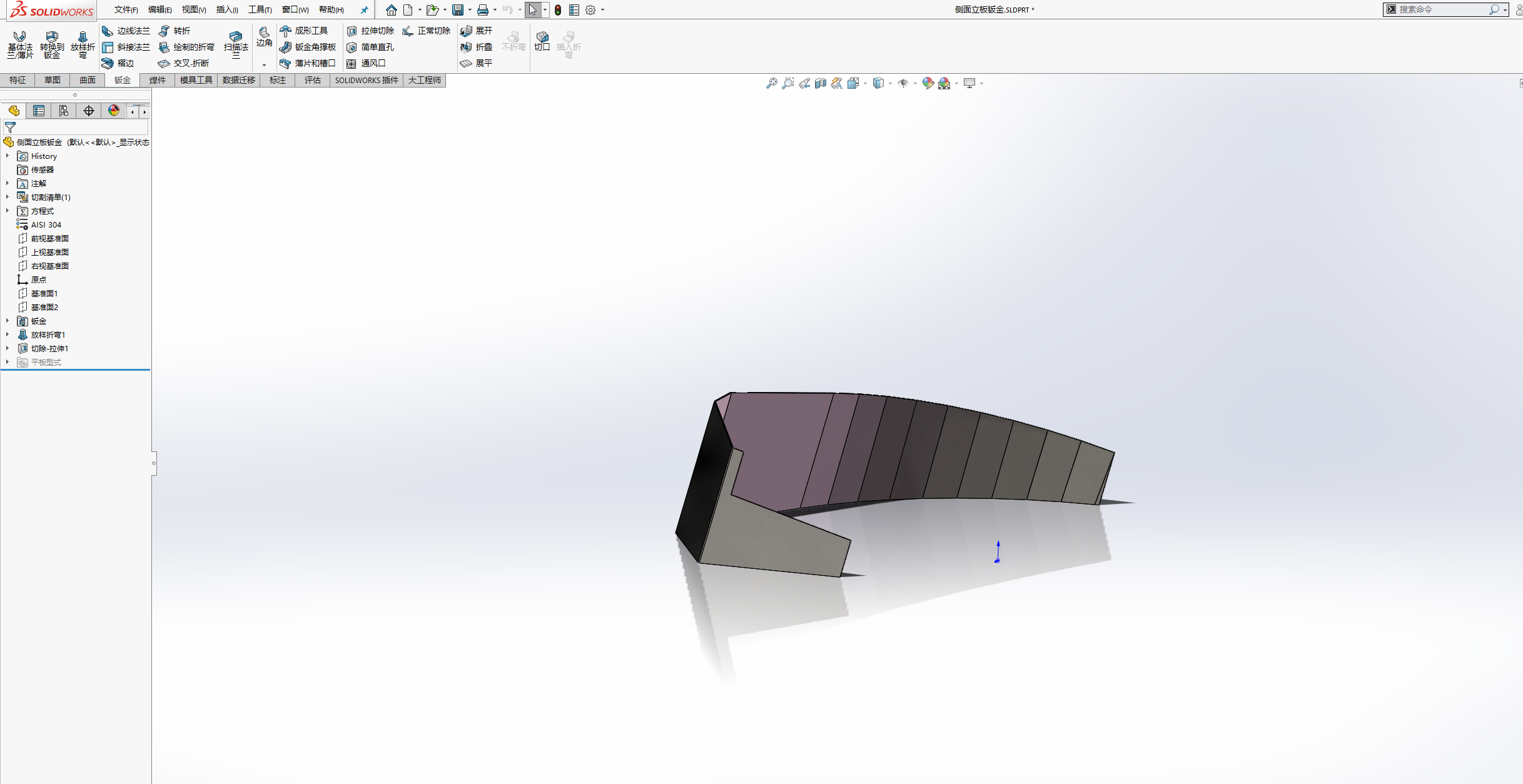

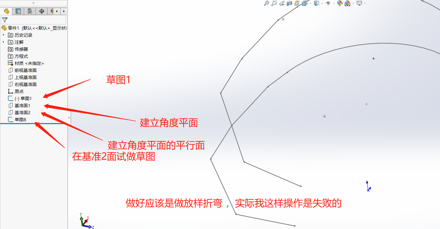

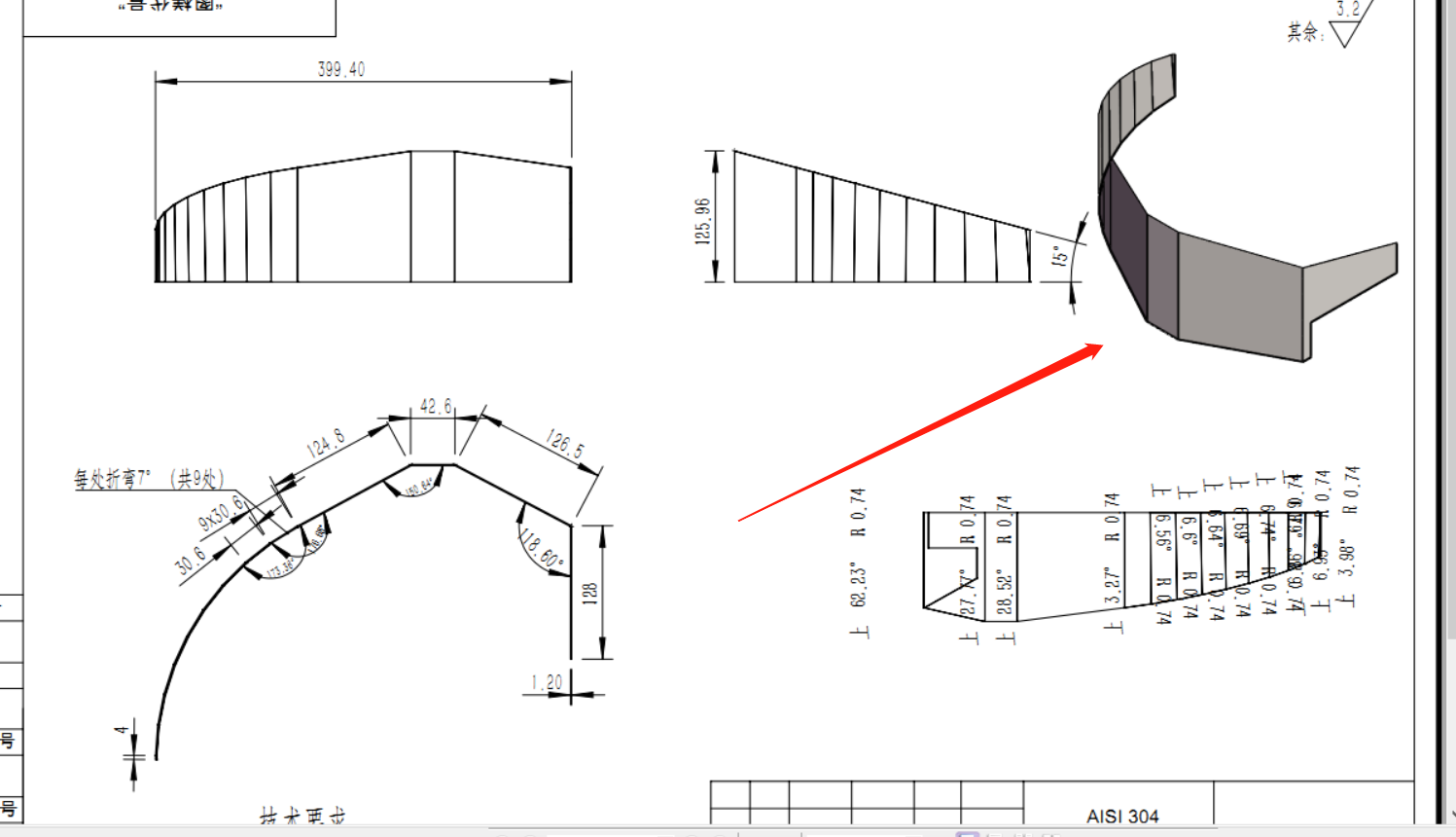

图片上的图 ,我知道它是用 放样钣金做出来但我做不出来。 我大致了解建模应该顺序为 图二,实际情况无法建模

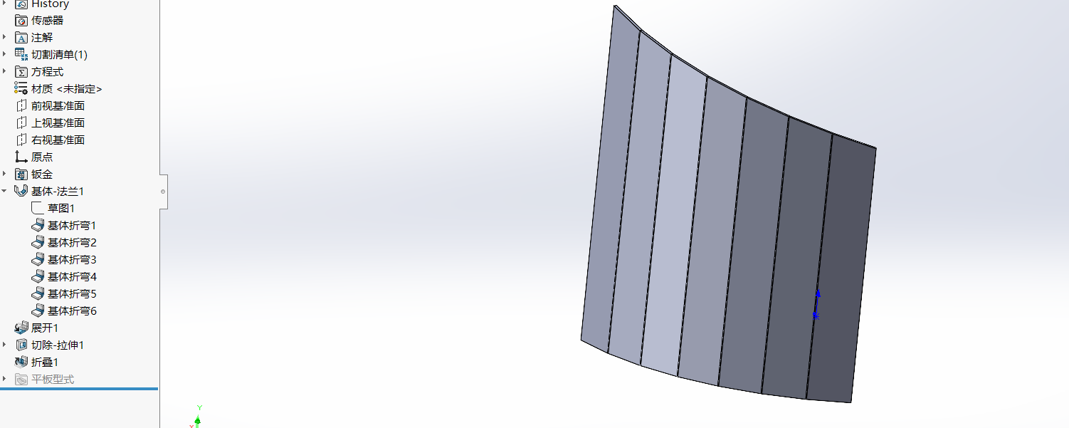

直接拉伸展开切除不好用吗?
发表于 2022-5-10 08:14:17 | 显示全部楼层
这明显是搂2楼的方式建模更简单。。。。' H, ~% p4 X' g" I: i  r; `
先做直的,展形也就是个矩形。在展开的状态下切掉多的部分,再折回去。

不像放样,像边线法兰,一下下折出来,最后拉伸切除

赞成2#的,拉伸,展开,切除,方便

* q1 i# f* J* z- D- Q3 o) g嗯 ,画图人画图方式很多 ,自己喜欢就行,但是你画的图和我发的图纸还是不一样

哈哈,你的图片尺寸太多了,我只是验证这个思路可行- m1 X' j. t" b
