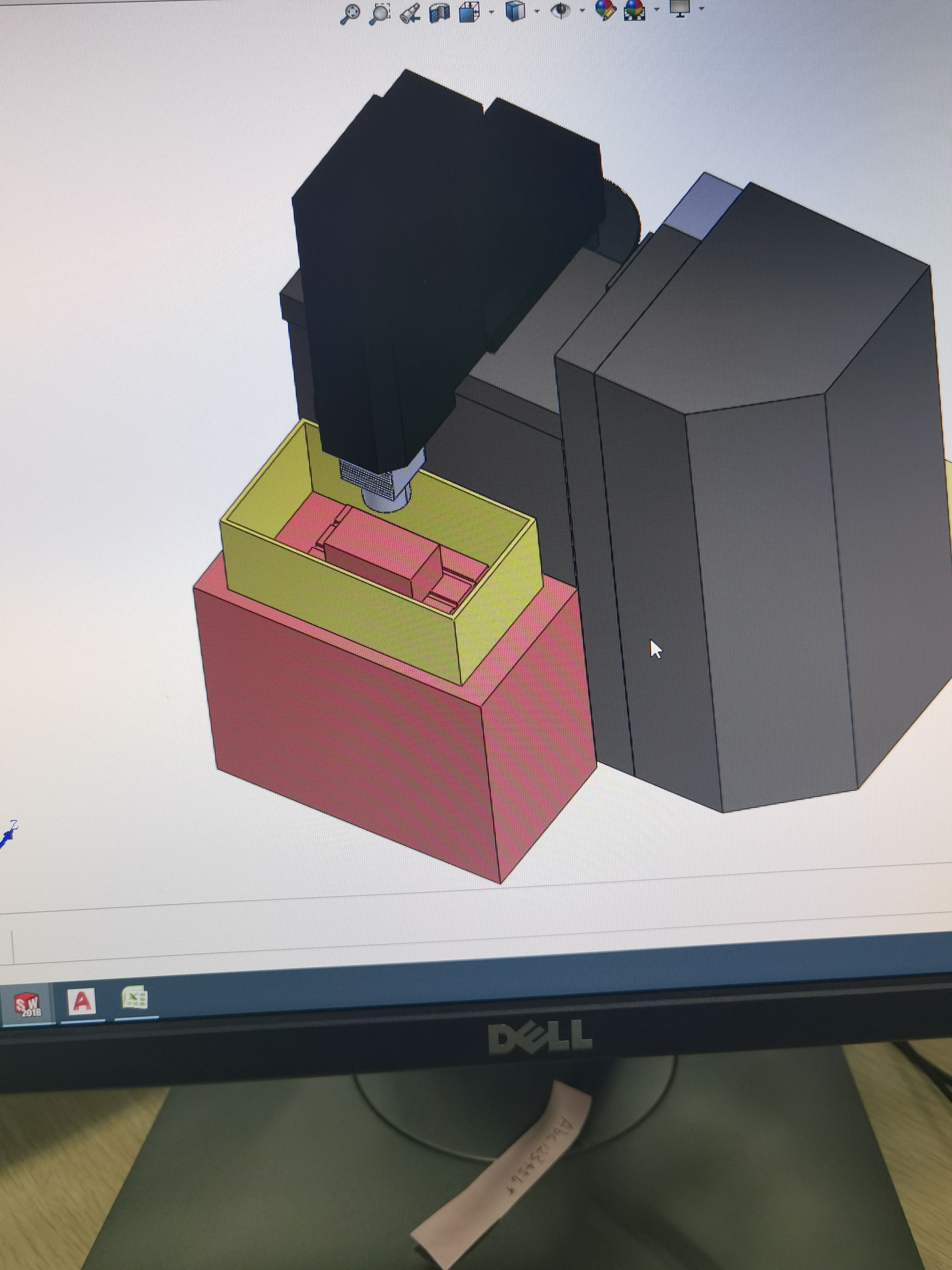

各位大佬救救孩子吧,21年毕业,10月份入职,部门储干,就做了一下机台装配,还是配电和写了下治具的程序,4月底部门老板直接安排了这个任务,还没有师傅带,自己整现在还无头绪,有哪位大佬可以指导下思路吗?功能需求,一个大油池,给下面30机,这30台机的工作油溢出的留下机台本身油槽,这里要设计个过滤的装置,把在工作液中的炭渣和油分离出来,分离后经过冷却系统,流回大油池,行程一整个集中供油系统。
机台的样子。
机台的样子。

上淘宝,直接请人帮你出个方案, 不然有的技术你想破了头也不一定有结果的,最好的学习是模仿

之前做过类似的,基本一样,有专门做过滤分离的厂家,去网上找找

简单呀!简化问题就简单了
第一:收集液体 →你看看做什么样的设备能把这些油收集起来。
第二:过滤液体 你选择静止沉淀过滤还是离心式 或者多少目滤网过滤
第三:过滤后液体分离 你用离心泵 还是液压泵 输送液体

做很容易,方案现成的,要的是又便宜又好用
发表于 2022-5-9 18:15:15 | 显示全部楼层
集中供液(水性工作液)很多,集中供油的不多,可以参考。如果老板能给你时间,多去人家现场看看,不能都坐在办公室做项目。
