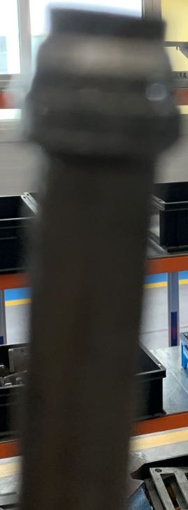

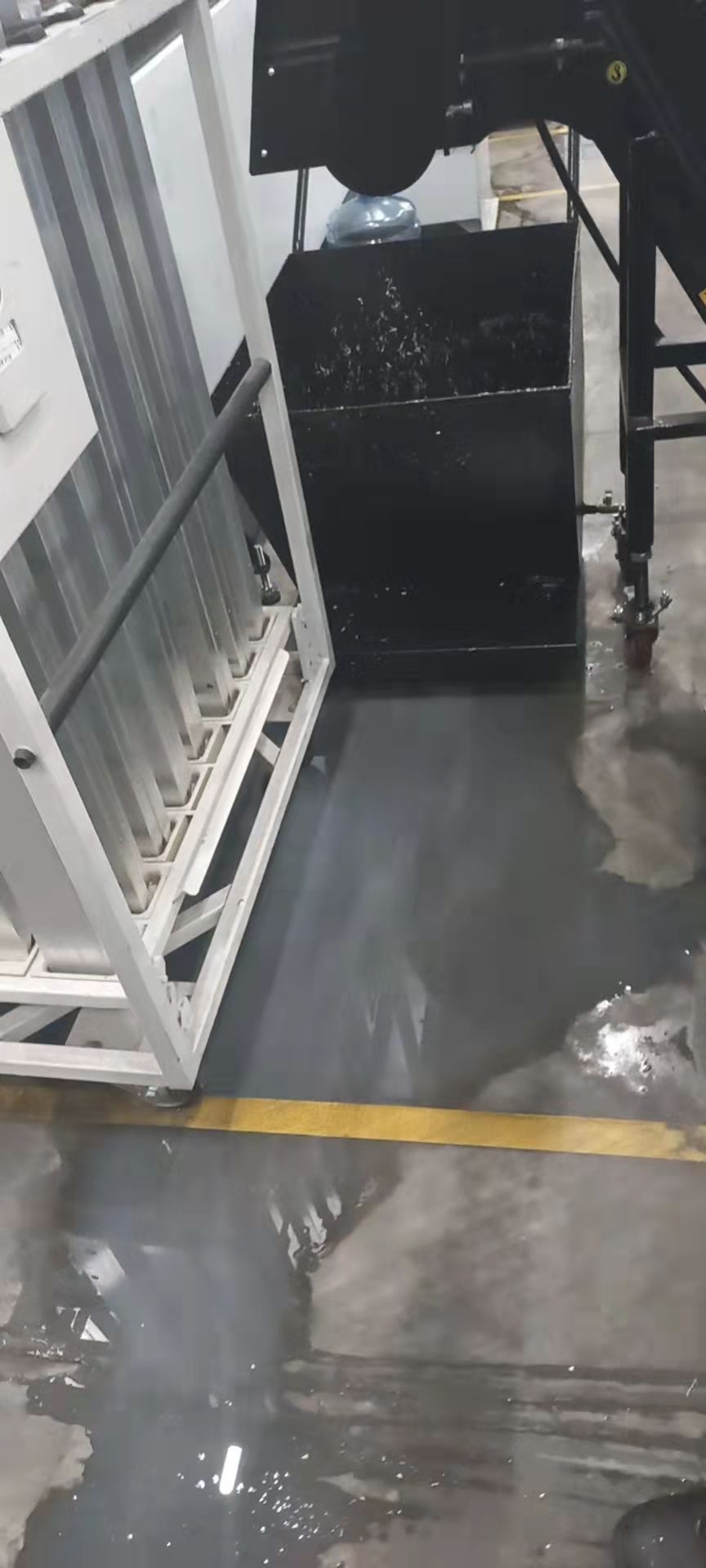

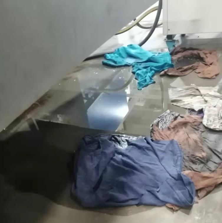

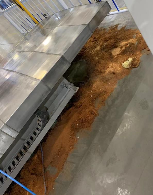

设备加50L油用不到1个星期消耗一半,现在已经不是成本浪费问题了!
已经影响环境卫生;
而且难以彻底清理干净;
有台设备很严重,已经无法正常生产!

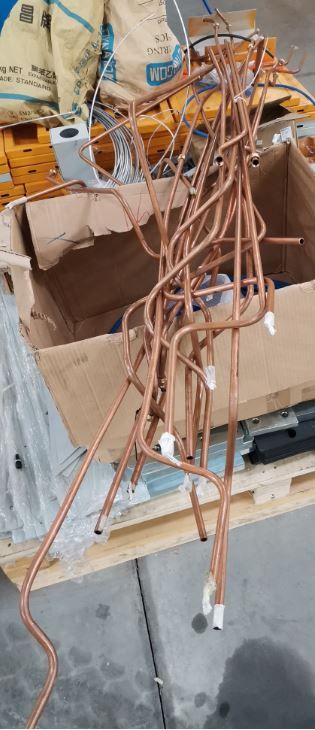

为了解决漏油问题,周六、周天都在加班,把油管全部给拆掉更改!
这批硬管全是扩口的地方漏油!
这使用1个月的设备漏油吧,你可以说是扩口不到位;
但第三台是用了一年之久后才漏油,这真是让人摸不着头脑,不知道到底是怎么回事!

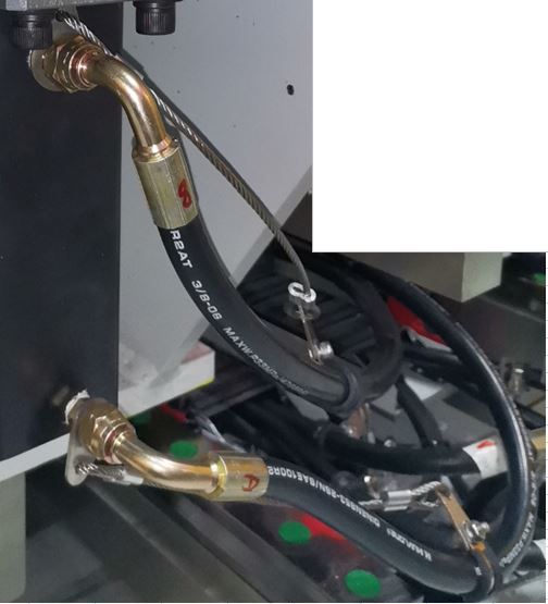

没办法只有更成本贵5倍的液压软管。。。
大家有没有遇到过硬管接头漏油的情况?

|上海狐飞发表于 05-08 18:42不是接头种类的原因,是零件质量和施工质量的问题。
这个接头就是液压管路施工人员,现场用涨管器墩头墩出来的。
