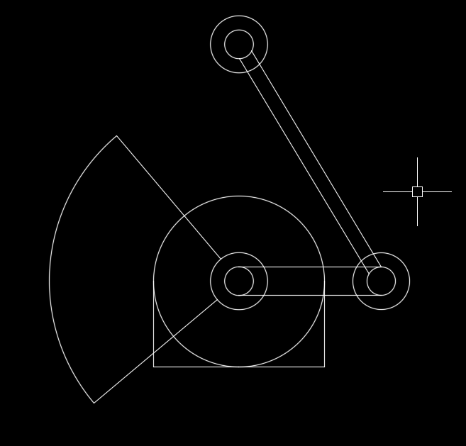

电机的马力计算问题?

电机需要的力,你算错的吧。摩檫力这些都没有算进去,还有电机不同位置所需要的力应该是不一样的。电机一般 扭力 为额定扭力的 1.3-1.5倍。 显然你的电机功率小了
用1.5倍的上,不行再用大点功率的,10% 10% 往上加

 楼主| 发表于 2022-5-9 16:57:02 | 显示全部楼层
kongping 发表于 2022-5-8 18:14
仅从图示看,有两根光杠,实际上应该是四根光杠吧,
1.四根光杠的平行度是否合适,这也会影响上下运行。
2.物 ...
谢谢指导.........
 楼主| 发表于 2022-5-9 16:58:12 | 显示全部楼层
zhaoyi1022 发表于 2022-5-9 11:21
电机需要的力,你算错的吧。摩檫力这些都没有算进去,还有电机不同位置所需要的力应该是不一样的。电机一般 ...
不考虑摩擦的情况下   最大力矩应该就这么大吧
发表于 2022-5-10 08:09:20 | 显示全部楼层
需要乘摩擦系数和安全系数

发表于 2022-5-10 13:46:53 | 显示全部楼层
加个配重块就解决了.
